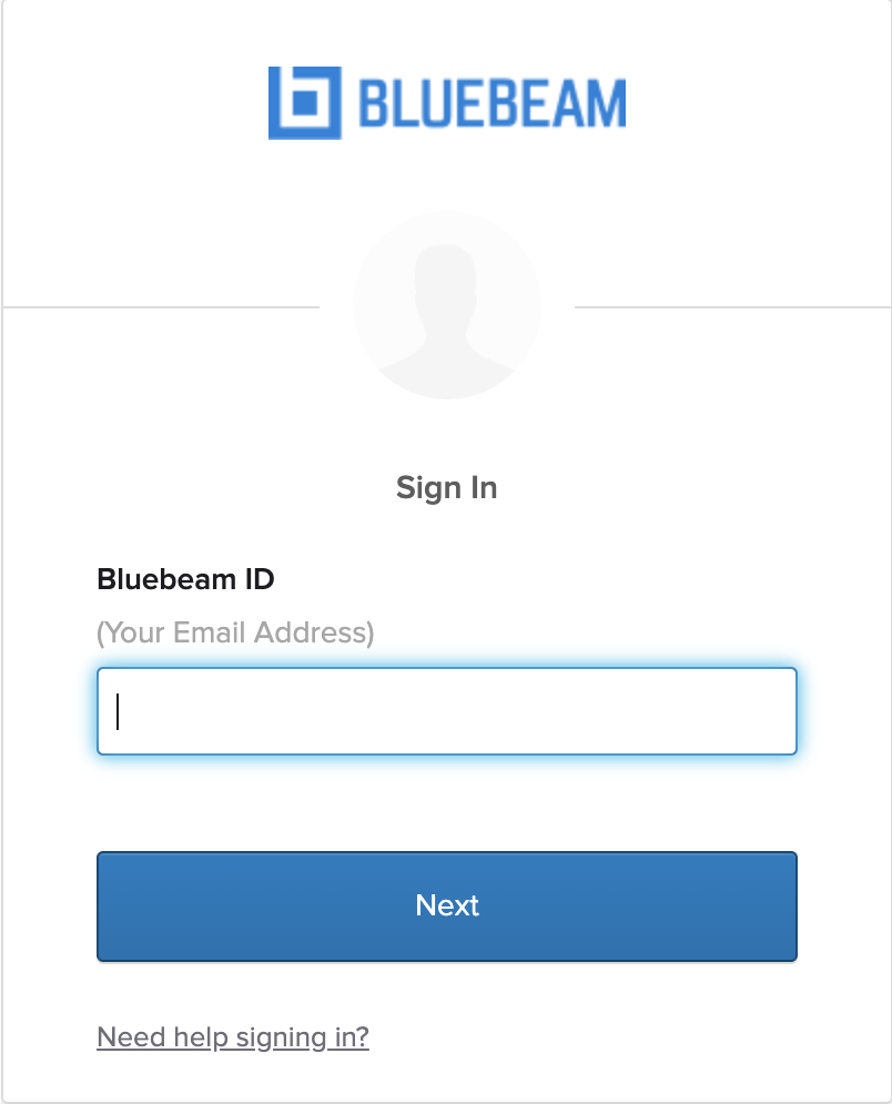

Esperienza utente
Gli utenti verranno indirizzati alla pagina di accesso di Bluebeam.

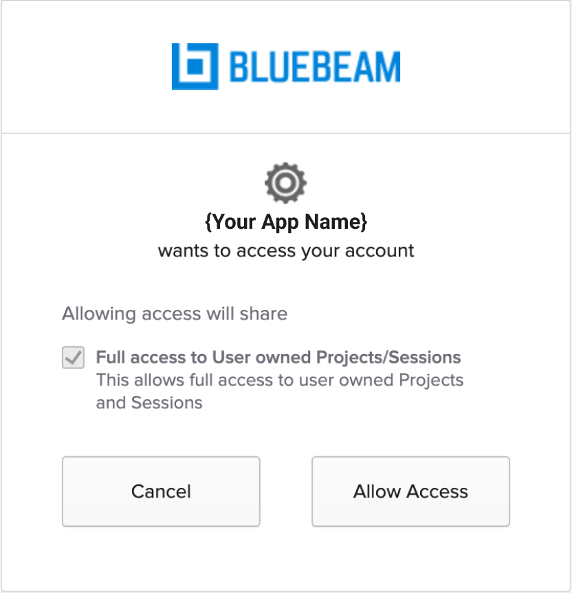

Dopo aver effettuato l'accesso, l'utente può selezionare Consenti accesso per concedere alla tua app l'accesso ai suoi dati.
Se l'utente concede l'accesso alla tua app selezionando Consenti accesso, riceverai una callback all'URL specificato da redirect_uri nella tua richiesta originale. Se il callback ha esito positivo, includerà un code di autorizzazione che dovrai scambiare con un access_token. Assicurati di convalidare che lo state nella risposta corrisponda allo stato inviato nella richiesta originale. Se si è verificato un errore, riceverai il reindirizzamento con il parametro error .
