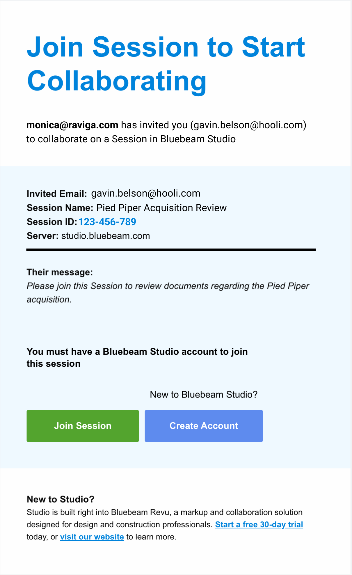

Esempio di email di invito alla sessione
