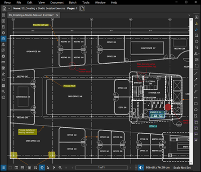

Area di lavoro standard
Area di lavoro in modalità scura
Quando si attiva la Modalità scura, per impostazione predefinita si verifica quanto segue:
  • Lo sfondo bianco dell'area di lavoro diventa nero.
  • Le linee nere e il testo esistenti diventano bianchi.
  • La luminosità dei colori delle marcature cambia, ma la tonalità e la saturazione non cambiano. In questo modo, l'intento originale di tutti i colori viene catturato, ma questi risultano visibili sullo sfondo scuro dell'area di lavoro.
  • Le foto e i contenuti non vettoriali non vengono invertiti.
  • L'area di lavoro viene stampata con lo sfondo bianco e i colori standard.
I colori di Linea e Riempi disponibili sulla barra degli strumenti Proprietà non cambiano in Modalità scura. Quando selezioni un colore, tieni presente che l'inversione della luminosità cambierà il modo in cui quel colore appare nell'Area di lavoro Modalità scura. Ad esempio, per Creazione testo bianco, Seleziona il colore nero sulla barra degli strumenti Proprietà.
