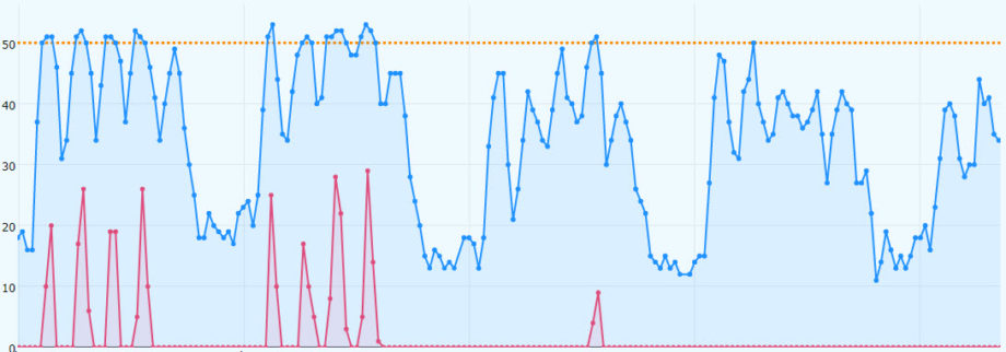

Al centro di questa pagina è presente una sezione Report sull'utilizzo che include un grafico che illustra in Detailing la Licenza di utilizzo della licenza. La sezione Dispositivi con questa Licenza mostra informazioni sui dispositivi che hanno avuto accesso alla Open Licence.

Rapporto di utilizzo
Il report sull'utilizzo consente di visualizzare le tendenze dei dati e di esaminare in modo più approfondito l'accesso alle licenze. Esistono diversi modi per filtrare i dati:
  • Utenti attivi: se selezionata, questa opzione visualizza il numero di utenti attivi sul grafico.
  • Utenti attivi e rifiutati: se selezionata, questa opzione visualizza il numero di utenti attivi e rifiutati nel grafico.
  • Elenco a discesa Data: usa questo menu a discesa per modificare i dati che appaiono nel grafico e nel foglio di calcolo dei dati utente menzionato in precedenza. È possibile selezionare intervalli di date preimpostati o utilizzare l'opzione Intervallo di date personalizzato.
  • Esporta informazioni sulla licenza: seleziona Scarica il file .csv per scaricare un foglio di lavoro Excel contenente informazioni dettagliate sull'accesso degli utenti alla licenza Open. L'intervallo di date compreso in questo foglio di lavoro è determinato dalle date visualizzate nel grafico.
Per creare un intervallo di date personalizzato:
  1. Seleziona la freccia verso il basso sopra il grafico.
  2. Seleziona Intervallo personalizzato in fondo all'elenco.
  3. Seleziona il campo data sulla sinistra per scegliere una data di inizio.
  4. Una volta visualizzato il calendario, seleziona una data.
    Per selezionare un mese diverso, fare clic sul nome del mese corrente per accedere alla vista mensile.
    Per selezionare un anno diverso, fai clic sulla freccia indietro quando sei nella visualizzazione giornaliera.
  5. Quindi, seleziona il campo data a destra e scegli una data di fine usando il calendario.
  6. Selezionare Applica.
Questo rapporto riflette solo gli utenti che hanno chiuso il software Revu. Gli utenti attivi o che lasciano l'applicazione Revu in esecuzione non si visualizzeranno in questo rapporto finché non Chiudi il software.
Il grafico illustra le tendenze basate su tre statistiche:
  • Autorizzati: numero degli utenti autorizzati ad accedere a Revu contemporaneamente. È rappresentato da una linea gialla tratteggiata.
  • Non autorizzati: numero di utenti a cui non è consentito l'accesso a Revu in un momento specifico, che indica che è stato superato il limite massimo di utenti Autorizzati. È rappresentato da un punto rosso. Assicurati di selezionare la casella di controllo Mostra non autorizzati se vuoi vedere queste informazioni.
  • Max. licenze attive: il numero totale di utenti che hanno eseguito l'accesso a Revu in un determinato momento. È rappresentato da un punto blu.
Puoi anche interagire con il grafico per visualizzare informazioni più dettagliate:
  • Passa il mouse sul grafico per visualizzare i numeri esatti per un determinato periodo di tempo. Un suggerimento accanto al punto su cui si trova il cursore mostrerà i numeri esatti nei colori associati. Un suggerimento mostrerà anche l'ora indicata nella parte inferiore del grafico.
  • Per vedere un insieme di dati più limitato, fai clic sull'intervallo desiderato, poi trascinalo e rilascialo. Il grafico si ingrandirà in corrispondenza dell'intervallo scelto. Fai doppio clic sul grafico per ridurre.
