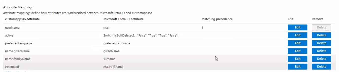

Mapping degli attributi ID Microsoft Entra
Questa procedura consente di specificare l'attributo userName e di rimuovere tutti gli attributi non necessari per la configurazione SCIM.
  1. Seleziona Mapping, quindi Seleziona Provision Microsoft Entra ID Users.
  2. Per l'attributo "userName", assicurati che l'attributo Source in Entra ID sia "mail" o "userPrincipalName", a seconda dell'attributo Source selezionato ("mail" o "userPrincipalName") durante la riconciliazione SSO, quindi seleziona OK.
    L'attributo sorgente userName deve corrispondere al tipo di attributo selezionato (email o UPN) durante la configurazione dell'SSO, altrimenti SCIM non funzionerà correttamente.
  3. Rimuovere i seguenti attributi:
    • Attributi che iniziano con "indirizzi"
    • Attributi che iniziano con "phoneNumbers"
    • Attributi che iniziano con "urn"
    • L'attributo "name.formatted"
    • L'attributo "displayName"
    • L'attributo "titolo"
    • Il valore "emails[type eq "work"].value" attributo
  4. Verificare che gli attributi rimanenti corrispondano a quelli nell'immagine sopra.
