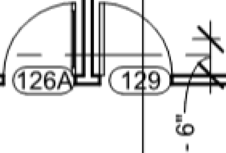

Un'Immagine raster viene dalla Creazione di una serie di punti quadrati chiamati pixel. Un esempio di PDF raster è un file dalla Creazione di una scansione di un documento cartaceo. Un PDF scansionato viene creato creando un'Immagine bitmap (come JPEG o TIFF) della pagina e posizionando tale Immagine sulla pagina PDF. Ciò significa che un PDF scansionato o raster contiene solo una griglia di punti che rappresentano linee e testo; in realtà non contiene linee o testo che un computer può riconoscere. Pertanto, non ci sono Linee su cui la funzione Ancora al contenuto possa Ancora, né testo da Seleziona o Ricerca.
Per determinare se un PDF è un'immagine raster o una scansione, basta ingrandire molto. Le linee e i caratteri sulla pagina diventeranno una griglia di punti quadrati oppure diventeranno sfocati.

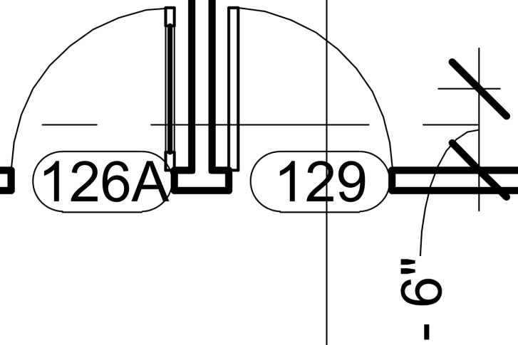

Vettore
Un PDF basato su vettori utilizza segmenti di linea per definire tutta la geometria sulla pagina. La maggior parte dei PDF creati tramite CAD (Computer-Aided Design) sono basati su vettori. I PDF vettoriali sono solitamente preferiti ai PDF raster perché contengono più dati e quindi sono più facili da usare. Dovresti sempre provare a lavorare con PDF vettoriali Creazione dalla fonte anziché Creazione PDF da scansioni.
Il vantaggio di lavorare con un PDF vettoriale è che la visualizzazione della geometria rimane nitida quando si ingrandisce per vedere i dettagli del disegno. Pertanto, le Misurazioni e i Preventivi (nonché la loro Calibrazione) sono precisi in un PDF vettoriale perché è possibile utilizzare la funzione Ancora al contenuto per Ancora alle Linee vettoriali nel PDF.

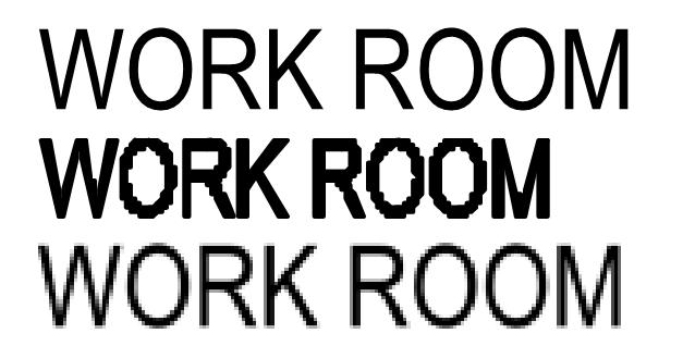

    • I caratteri vettoriali si distinguono per il loro aspetto irregolare quando vengono ingranditi. Questi grumi sono Creazione dai segmenti di Linea che compongono ogni carattere.
    • Programmi di progettazione grafica (ad esempio Adobe Illustrator) anche Creazione personaggi vettoriali. Tuttavia, questi caratteri vettoriali presentano bordi netti e definiti quando vengono ingranditi.
  4. Caratteri raster: come accennato in precedenza, i pixel individuali vengono usati per definire ogni carattere.
Esempi di caratteri che sono rispettivamente testo, vettore e raster.
