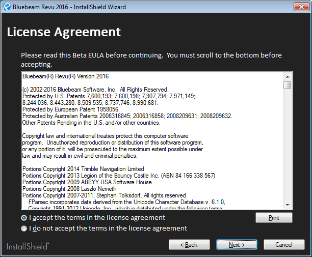

  4. ライセンス契約書をよく読んで、同意する場合は「ライセンス契約書の条項に同意します」をクリックし、 「次へ」をクリックします。revu-install-2016-02

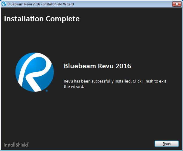

  10. 最後のインストール ダイアログが表示されたら、 [完了] をクリックします。[完了] をクリックして最後のインストール ウィンドウが閉じるまで、Revu または Bluebeam Administrator を起動しないでください。revu-インストール-2016-07
