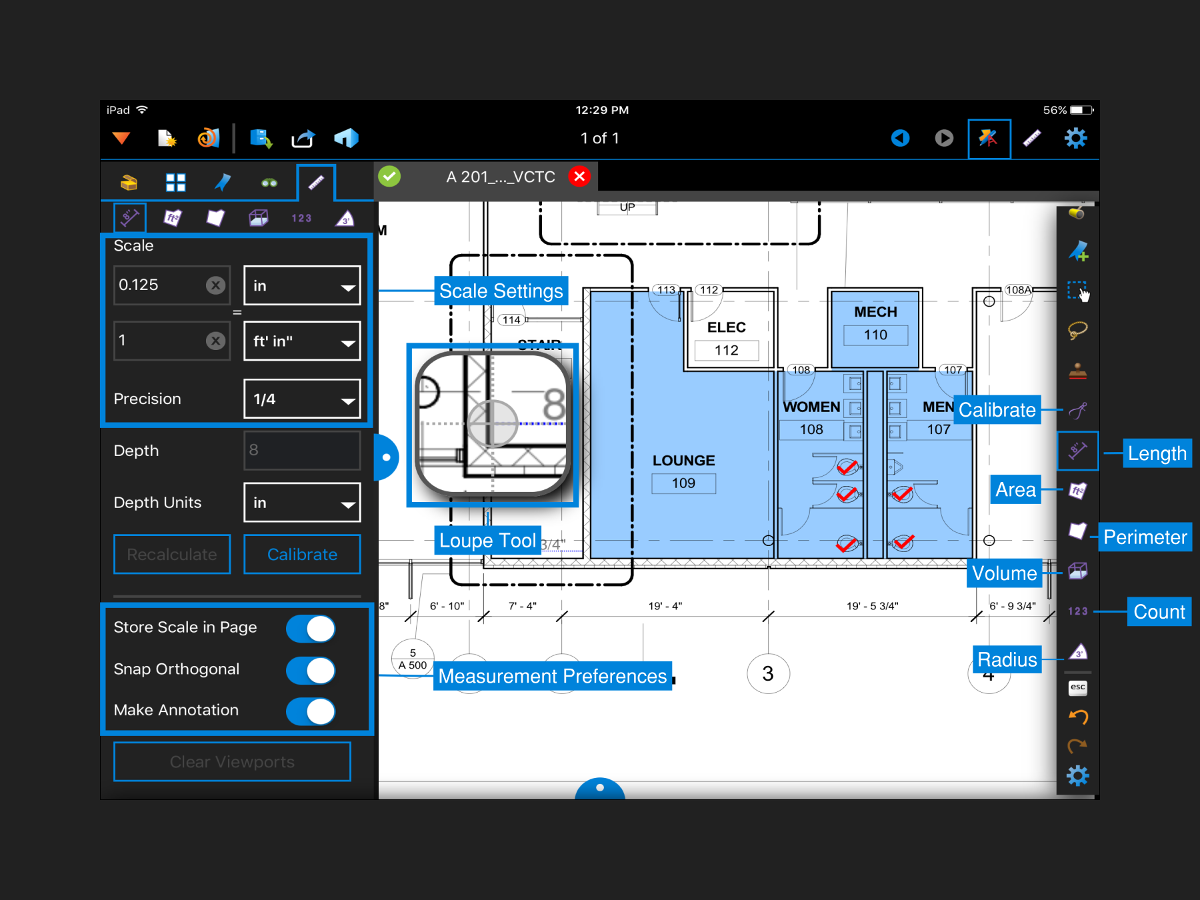

どこからでも簡単に PDF にアクセスし、マークアップしたり共同作業したりできます。
内蔵の測定ツールを使用して、現場から直接測定値を検証します。
Revu iPad フィールドバージョン 測定ツール 1200x900 1

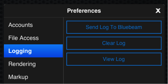

iPadアプリから直接テクニカルサポートにお問い合わせください
ご質問やご不明な点がある場合、またはアプリに関して問題が発生している場合は、アプリから直接テクニカル サポート チームにお問い合わせください。
  • 基本設定ログ記録タブをクリックします
  • 「ログを Bluebeam に送信」を選択します。
iPadの送信ログをサポート
問題の簡単な説明をメールに塗りつぶしてください。月曜日の午前 8 時から金曜日の午後 5 時(太平洋時間)の間に送信された投稿には、24 時間以内に回答します。

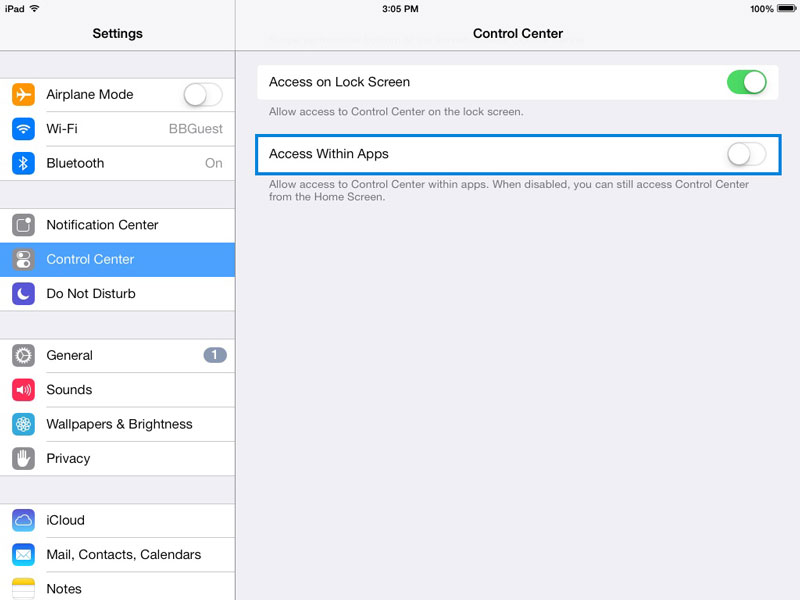

Revu for iPad でコントロールセンターを無効にする
  1. 「設定」に移動します。
  2. コントロールセンターを選択し、アプリ内でのアクセスを無効にします。
iPadコントロールセンターの画像

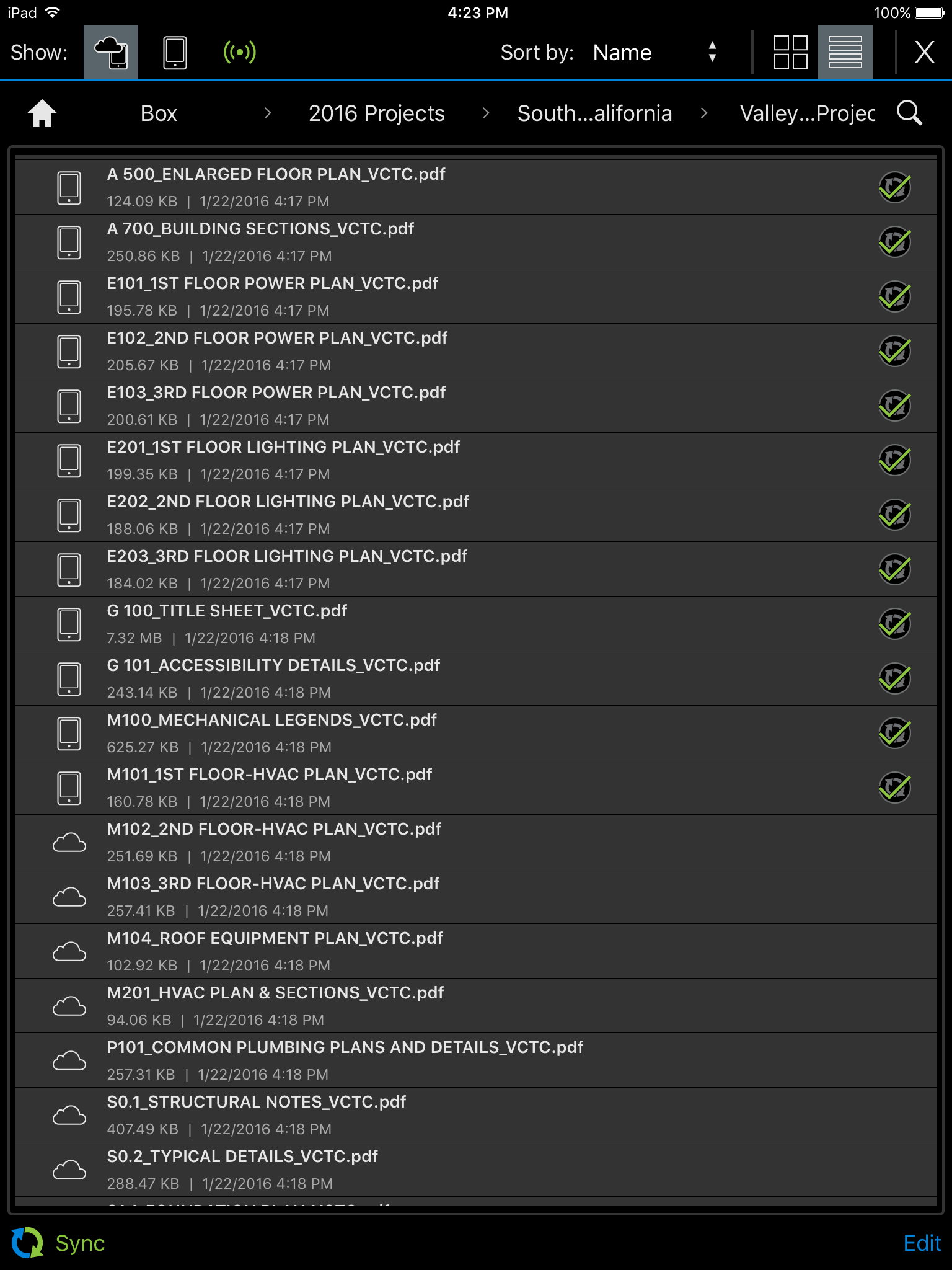

Revu for iPad でファイル/フォルダを同期するにはどうすればよいですか?
Revu でファイルを同期すると、ファイルは iPad にローカルに保存され、オフラインで使用できるようになります。ファイルまたはフォルダを同期するには、以下の手順に従います。
  1. ドキュメントマネージャを開くiPadドキュメントマネージャー接続をタップしますiPad-Wi-Fi接続-44x44左矢印上のアイコンが緑色になっていることを確認します。
  2. ドキュメント マネージャーの右下隅にある[編集] をタップします。
  3. 名前の左矢印側にある空の円をタップして、同期するファイルとフォルダーを選択します。
  4. タップSetiPadを同期に設定-44x44同期するアイテムをマークするには、右下隅にある をタップします。
  5. 「完了」をタップし、 「同期」をタップします。 iPadを同期に設定-44x44最新バージョンをダウンロードする準備ができたら、左矢印下隅をクリックします。
  6. デバイスをタップiPadデバイス-44x44-BLKダウンロードしたファイルを表示するには、ドキュメント マネージャーの左矢印にあるアイコンをクリックします。

マークアップリストを開こうとするとポップアップし続けるこのメニューは何ですか?
iOS 7 以降では、画面の下端から上にスワイプするとコントロール センター メニューがアクティブになります。Revu for iPad では、このメニューにより、ユーザーが同じアクションでマークアップ リストを呼び出すことができなくなります。マークアップ リストは、下部のナブをスワイプするのではなく、タップすることで開くことができます。さらに良いことに、コントロール センターは、iOS の設定メニュー > コントロール センター > アプリ内でのアクセス (オフ) から無効にすることができます。
