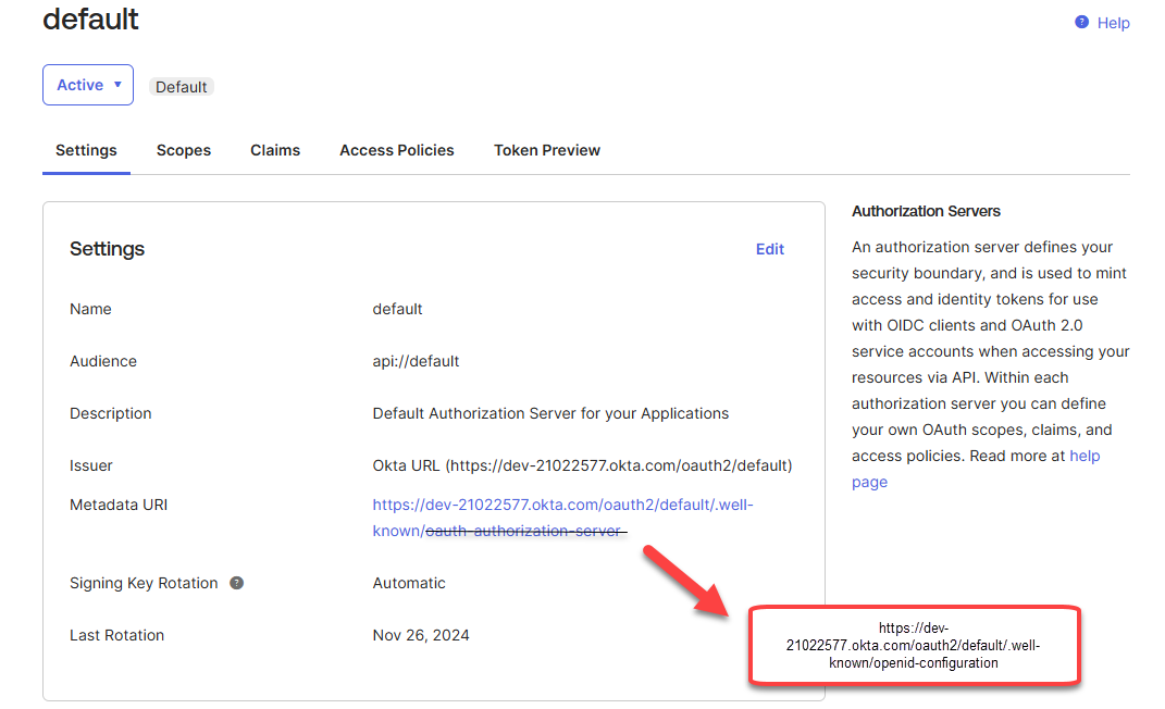

  2. サイド ナビゲーションから[セキュリティ] > [API]に移動し、デフォルトの認証サーバーを選択します。
  3. 設定ページで:
    1. メタデータ URI の値をコピーして、テキストエディタに貼り付けます。
    2. URL内の "oauth-authorization-server" を "openid-configuration" で置き換え。
      Okta アプリケーションの設定ページは、この手順で指定されているメタデータ URI を変更する方法を示しています。
  4. 更新された URL をコピーし、Web ブラウザに貼り付けて、後で SSO 設定に必要な情報を表示します。
    「pretty print」ブラウザ拡張機能を使用すると、メタデータ URI のコンテンツをより適切に表示し、SSO 構成に必要な情報をより簡単に見つけることができます。
