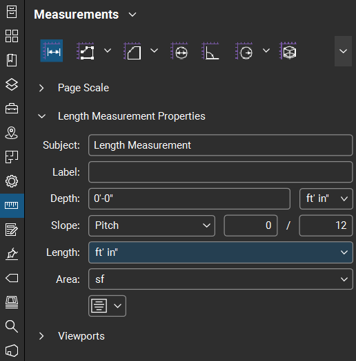

測定値を好みの単位に戻すには:
  1. [測定] パネル (Alt+U) を開き、測定ツール (例:[長さ]) を選択します。
  2. 長さの測定プロパティで、長さドロップダウン メニューを**選択**し、希望の単位を**選択**します。
    測定パネル
    プロパティ ツールバーからこれを行うこともできます。
    プロパティツールバーから測定単位を変更する
  3. の中でプロパティパネル( Alt+P )で、一番下までスクロールして[ Set as Default ]を選択します。
今後のすべての長さまたはポリの長さの測定は、希望する単位で表示されます。

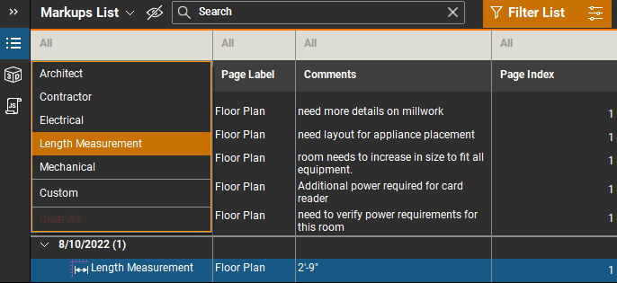

マークアップ リストを使用して、図面内のすべての測定単位 (同じタイプ) を更新することもできます。
  1. 開くウィンドウの左下隅にあるマークアップ リスト。
  2. パネルの上部から [フィルター リスト] を選択します。
  3. フィルター リストで、 [件名] 列の上にある灰色のセルを**選択**し、測定タイプ (例:長さの測定) を**選択**します。
    フィルタリングされたリスト内のマークアップ
  4. Shift キーを押しながら更新する測定値をクリックして複数のマークアップを選択するか、リスト項目を 1 つクリックしてCtrl+Aを押してすべてを選択します。
  5. プロパティ ツールバーまたは プロパティ パネルで目的の単位を選択すると、選択した測定 マークアップがそれに応じて更新されます。
