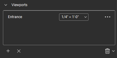

- 目的の PDF を開きます。
- [ウィンドウ] > [パネル] >
[測定] に移動して、
[測定] パネルを表示します。 -
[ビューポート] セクションで[ビューポートの追加] を選択します。
ビューポートを定義するための手順が記載されたダイアログが表示される場合があります。その場合は、[OK] を選択して閉じます。

ビューポートに蛍光ペン
ビューポートを含む PDF 上に測定を配置すると、ビューポートが自動的に蛍光ペンで示され、関連付けられた縮尺が表示されます。特定のビューポートを蛍光ペンで強調表示するには、[ビューポート] リストから選択します。すると、ビューポートの面積、名前、縮尺が図面に表示されます。
ビューポートの変更
ビューポートの名前を変更するには、[ビューポート] リストで現在の名前を選択し、必要に応じて変更します。Enter キーを押すか、ビューポート以外の場所を選択して変更を適用します。
プリセットの尺度リストから尺度を変更するには、[ビューポート]リストで現在の尺度を選択したときに表示される尺度リストから選択します。
カスタム尺度を入力する、図面に新しい尺度を較正する、またはビューポートのその他の尺度オプションを変更するには、
[その他のオプション] を選択して、[ビューポートに尺度を適用] ダイアログボックスを開きます。ここからビューポートの名前を変更することもできます。このダイアログボックスの使用方法の詳細については、上記の 「ビューポートの作成」 を参照してください。
