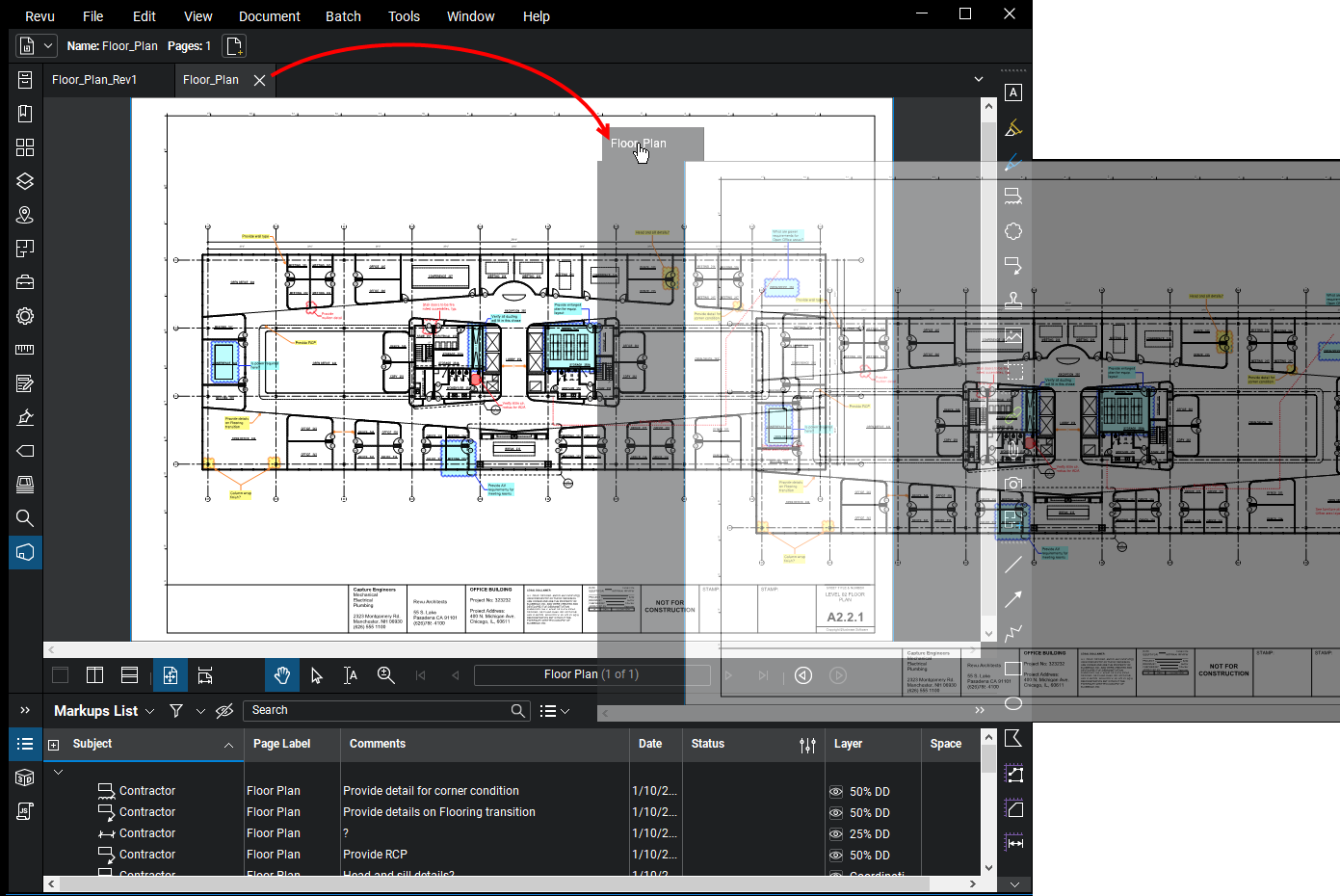

MultiView Extended を使用すると、ドキュメントタブをメインワークスペースから分離し、独立したデタッチワークスペースにすることができます。これは、複数のモニターで作業する場合に特に便利です。
- タブを切り離すには、タブをドキュメントタブバーからドラッグするか、タブを右クリックして [切り離し] を選択します。
- ドキュメントをメインワークスペースで開いたままドキュメントタブを切り離すには、CTRL キーを押しながらドキュメントタブをメインウィンドウの外へドラッグします。
- 切り離されたタブをメインのワークスペースに戻すには、タブをクリックしてドキュメントタブバーにドラッグします。

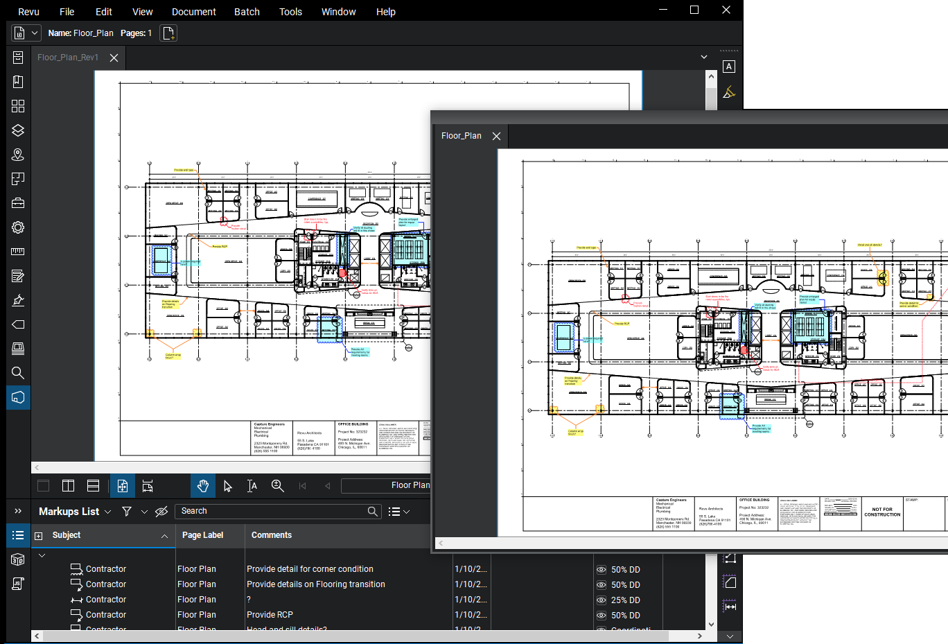

タブを Revu の 別のインスタンス に移動することはできません。
- メインの Revu ワークスペースと同様に、複数のドキュメントタブを含めることができます。
- 分割可能です。
- メインの Revu ワークスペースと 同期 できます。
- 常にメインの Revu ウィンドウの最前面に表示されます。
以下の例は、ドキュメントタブをドラッグしてドッキングを解除する様子を示しています。
PDF を再ドッキングするには、そのタブをクリックしてドキュメントタブに戻すようにドラッグします。
