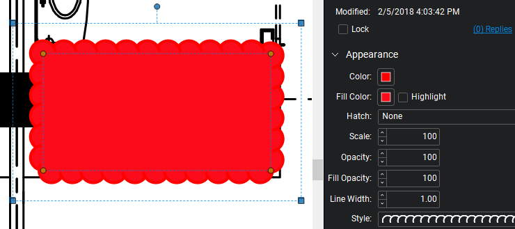

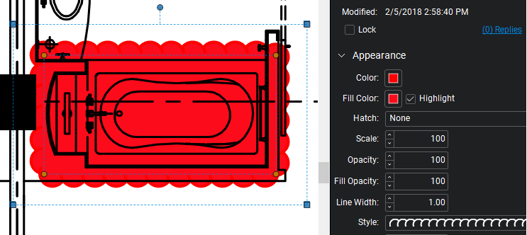

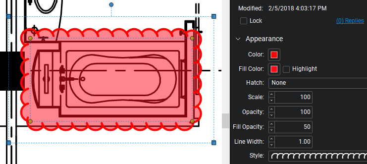

塗りつぶしの色を持つドキュメントにクラウドやその他の図形マークアップを配置すると、その背後にあるものが隠れてしまうことがあります。図形の 塗りつぶしの不透明度 はいつでも変更できますが、かなり下げない限り、詳細が隠れてしまう可能性があります。もう 1 つのオプションとして、蛍光ペン プロパティを使用する方法があります。簡単な比較については、以下の例をご覧ください。
塗りつぶしの不透明度 = 100% 蛍光ペンが選択されていません |
塗りつぶしの不透明度 = 50% 蛍光ペンが選択されていません |
塗りつぶしの不透明度 = 100% 選択した範囲を蛍光ペン |
