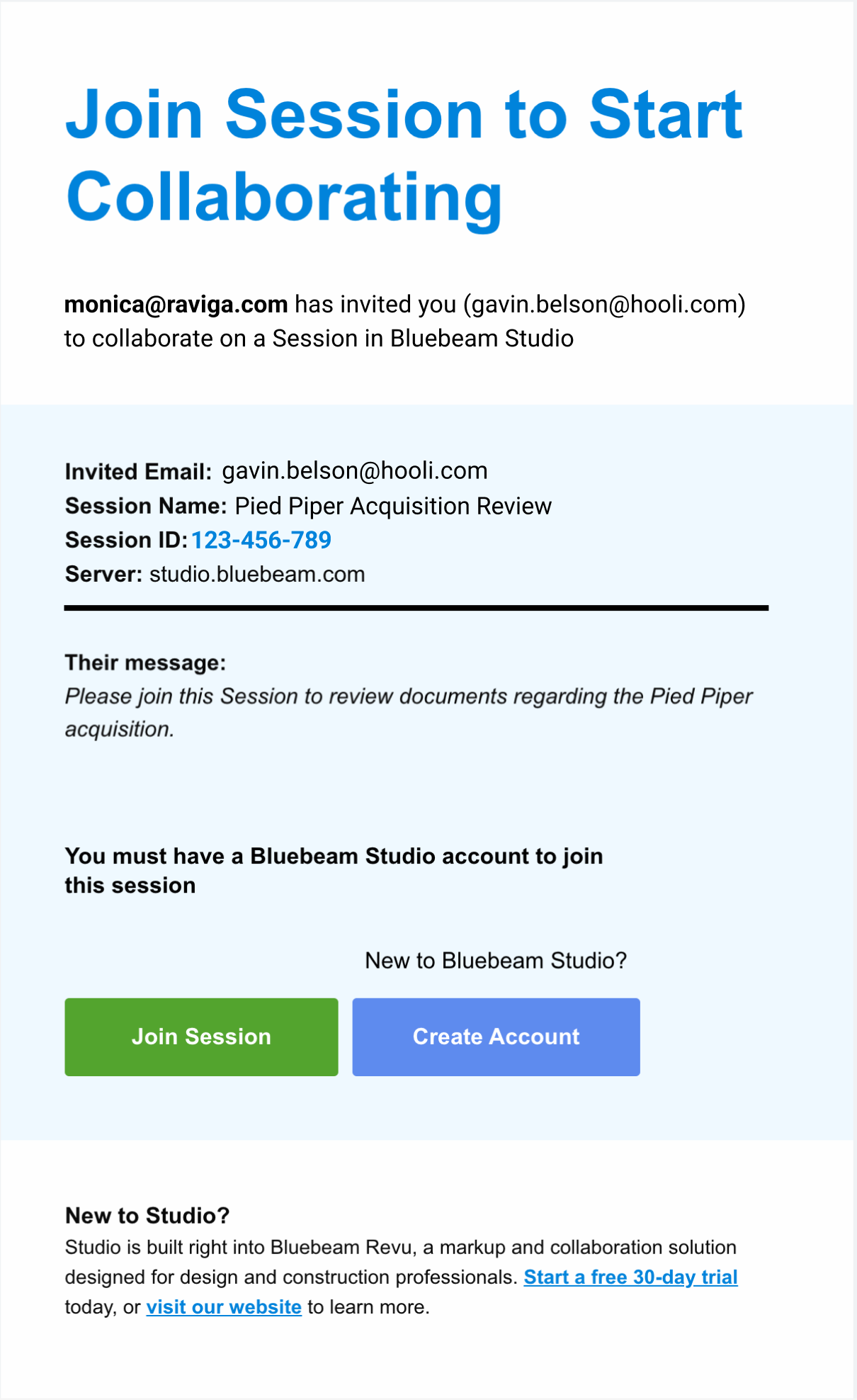

Nu u een sessie met PDF's hebt, is het tijd om gebruikers aan de sessie toe te voegen. De initiator van de sessie (de huidige gebruiker) wordt automatisch de host van de sessie en wordt automatisch toegevoegd aan de gebruikers van de sessie. Er kunnen altijd meer gebruikers worden toegevoegd terwijl de sessie actief is. Er zijn 2 methoden om gebruikers toe te voegen:
Deze methode is het meest geschikt om gebruikers uit te nodigen die nog geen Studio-account hebben. Er wordt een e-mail verzonden naar de uitgenodigde met de mogelijkheid om een gratis Studio-account aan te maken.

Voorbeeldsessie-uitnodigingsmail
