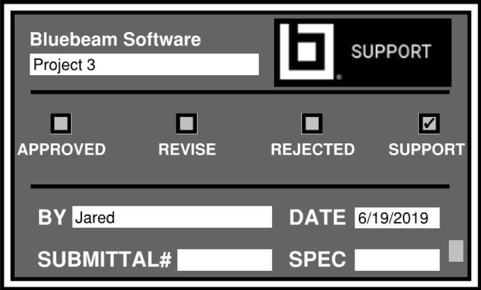

  1. Selecteer Extra > Stempel en kies Submittal_Status.pdf uit de lijst met stempels.
  2. Klik en sleep de stempel op uw PDF. U wordt gevraagd de volgende velden op te vullen:
    1. Selecteer een status.
    2. Vul het documentatienummer en het specificatienummer in, indien beschikbaar.
  3. Selecteer OK om de stempel op de pagina te plaatsen.
De inhoud die u in het dialoogvenster Stempel invoert, kan niet meer worden gewijzigd nadat u een stempel op een PDF hebt geplaatst.

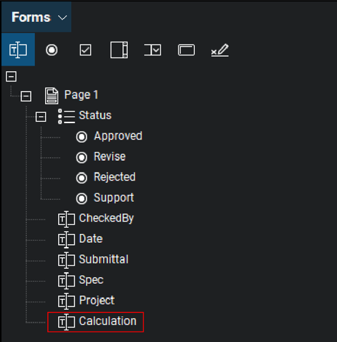

Hier is een voorbeeld van hoe de StampCode correleert met de namen van formuliervelden:
Schermafbeelding van een PDF-formuliereditor met een formulier genaamd 'Submittal_Status' geopend. Het formulier bevat keuzerondjes met de labels 'Goedgekeurd', 'Reviseren' en 'Afgewezen' onder de groep 'Status'. De optie 'Reviseren' is gemarkeerd en met een rode lijn verbonden met het corresponderende keuzerondje 'Reviseren' in de voorbeeldweergave van de lay-out van het formulier, waarop het Bluebeam Software-logo en de formuliervelden voor 'DOOR', 'DATUM', 'INDIENNUMMER' en 'SPEC' worden weergegeven. De JavaScript-editor is onderaan geopend en geeft code weer die de waarden van de keuzerondjes voor de groep 'Status' toewijst: 'Goedgekeurd', 'Reviseren' en 'Afgewezen'.
Voor alle interactieve stempels die beschikbaar zijn via Revu Custom Libraries, is de StampCode in twee secties onderverdeeld:
  • De eerste helft van de StampCode verwijst naar alle tekstvelden in een stempel.
  • De tweede helft verwijst naar een groep keuzerondjes en een vervolgkeuzelijst.

  1. Selecteer Venster > Panelen > Formulieren .
  2. Met de Formulierenpaneel openen, Selecteren Extra > Formulier > JavaScript.
  3. Zorg ervoor dat StampCode is geselecteerd in het dialoogvenster Global JavaScript en selecteer Bewerking.
De waarden in de StampCode weerspiegelen de namen van elk formulierveld dat in de stempel wordt gebruikt. In het Paneel Formulieren wordt bijvoorbeeld in de stempelcode naar de keuzerond 'Herzien' verwezen als:

Problemen oplossen
Het stempeldialoogvenster verschijnt niet bij het plaatsen van een stempel
Het meest voorkomende probleem bij interactieve stempels is dat het veld Berekening is verwijderd. Als dit gebeurt, wordt het dialoogvenster Stempel niet weergegeven wanneer de stempel op een PDF wordt geplaatst.
Om het veld Berekening opnieuw te maken, zoekt en Kopiëren u het berekeningsscript van een originele stempelsjabloon:
  1. Download het originele stempelsjabloon uit de aangepaste bibliotheken van Revu en importeer het in Revu via Extra > Stempel > Stempel importeren.
  2. Selecteren Extra > Stempel, beweeg de cursor over het nieuw geïmporteerde stempelbestand (in dit voorbeeld Verzendstatus ) en Selecteren de bewerking pictogram dat rechts verschijnt.
  3. In de Selecteer in het paneel Formulieren het veld Berekening .
  4. Ga naar de Blader in het paneel Eigenschappen van formulierveld naar beneden en selecteer Bewerken.
  5. Selecteer alles (Ctrl+A) en kopieer (Ctrl+C) de code.
Voeg vervolgens het berekeningsscripts toe aan de kapotte postzegel:
  1. Selecteer Extra > Stempel , beweeg uw cursor over het gebroken stempelbestand en selecteer de bewerkingspictogram dat rechts verschijnt.
  2. Selecteer Extra > Formulier > Tekstvak. Plaats het tekstvak op een willekeurige plek op de interactieve stempel.
  3. In de  Selecteer in het paneel Formulieren het nieuwe veld Tekstvak en hernoem het naar Berekening.
  4. Ga naar de  In het paneel Eigenschappen van formulierveld scrolt u omlaag naar Berekenen en selecteert u Aangepast berekeningsveld in de vervolgkeuzelijst.
  5. Selecteer Bewerken en Plak (Ctrl+V) het berekeningsscript uit de stempelsjabloon.
  6. Selecteer OK.
  7. Sla de postzegel-PDF op.
  8. Selecteer Bestand > Nieuw PDF en plaats de stempel op het PDF-bestand om te controleren of het correct werkt.
