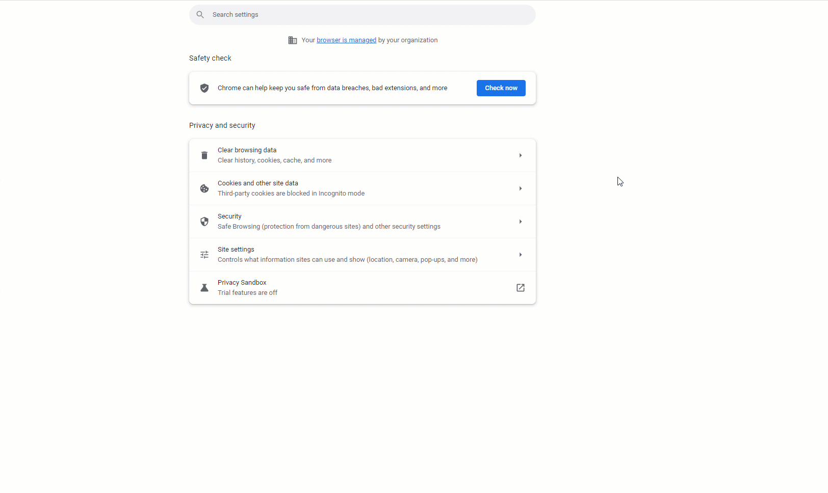

- Gå til nettleserinnstillingene dine og skriv inn PDF i søkefeltet for å komme til PDF-innstillingene.
I den nyeste versjonen av Google Chrome velger du Nettstedinnstillinger > Innstillinger for tilleggsinnhold > PDF-dokumenter. - Etter at du har navigert til PDF-innstillinger, velger du Last ned PDF-filer eller tilsvarende. I andre nettlesere ser du noe som ligner på «Last ned PDF-filer i stedet for å åpne dem automatisk i nettleseren».
