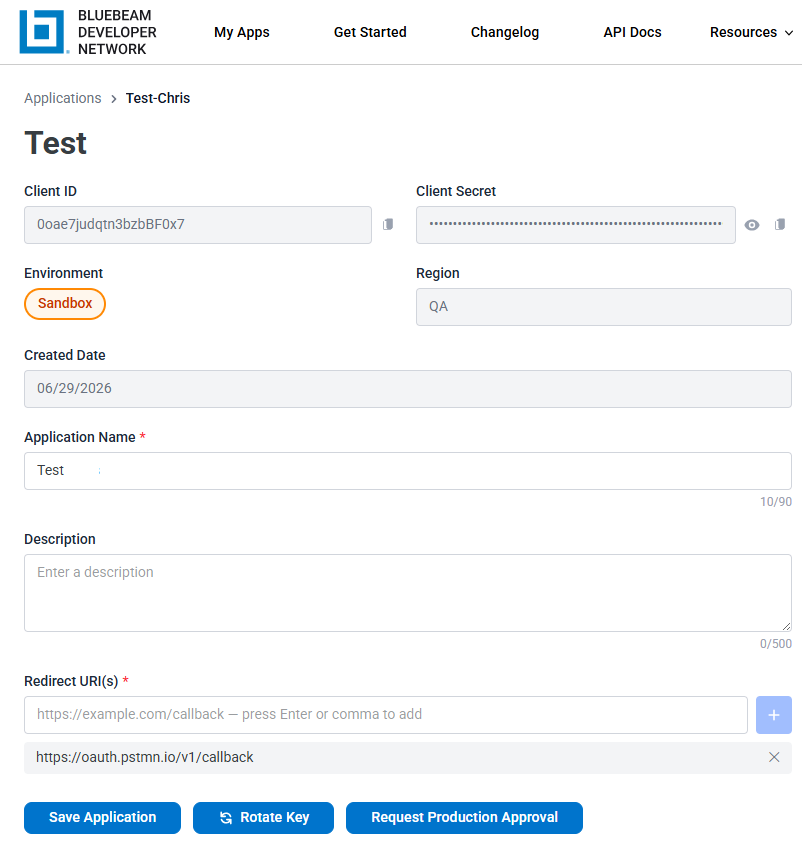

Hent påloggingsdetaljer. Nå skal du se den nylig opprettede appen din på listen (hvis du ikke ser den, oppdater nettleseren din). Klikk hvor som helst på applinjen, så åpnes detaljsiden der du kan se din klient-ID og klienthemmelighet.

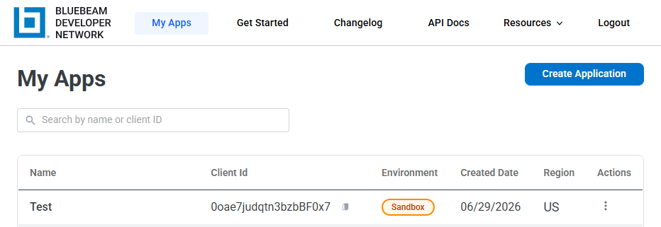

Tabellen Mine apper har blitt oppdatert med flere kolonner, slik at du kan se viktige appdetaljer med et øyekast.
Navn: Navnet på appen du opprettet
Klient-ID: Den unike identifikatoren som brukes i alle API-forespørsler
Miljø: Den nåværende statusen (Sandbox, ventende eller produksjon)
Opprettet dato: Datoen da appen ble opprettet
Region: API-regionen appen din er opprettet i
Handlinger: Velg for å redigere, slette, vise legitimasjon eller be om produksjonsgodkjenning
Nederst i tabellen kan du se forrige og neste sider hvis du administrerer flere apper.

Når appen din er bygget og testet i Sandbox, velger du Request Production Approval på detaljsiden for appen under My Apps. Dette åpner et forutfylt skjema for godkjenning av produksjon. Når skjemaet er fullført, bekrefter du avmerkingsboksen for ansvarsfraskrivelse og klikker på Submit for Production Approval. Til slutt bekrefter du innsendingen.
