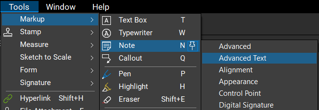

Fest et verktøy til en verktøylinje
- Gå til Verktøy, og hold musepekeren over et verktøy.
- Velg tegnestiften til høyre for verktøyet.
- Velg verktøylinjen du vil legge den til.

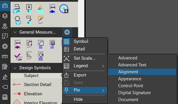

Fest et verktøysett til en verktøylinje
- Naviger til verktøysettet i verktøykisten.
- Velg ikonet for verktøysettinnstillinger.
- Gå til Fest, og velg verktøylinjen for å legge den til.
