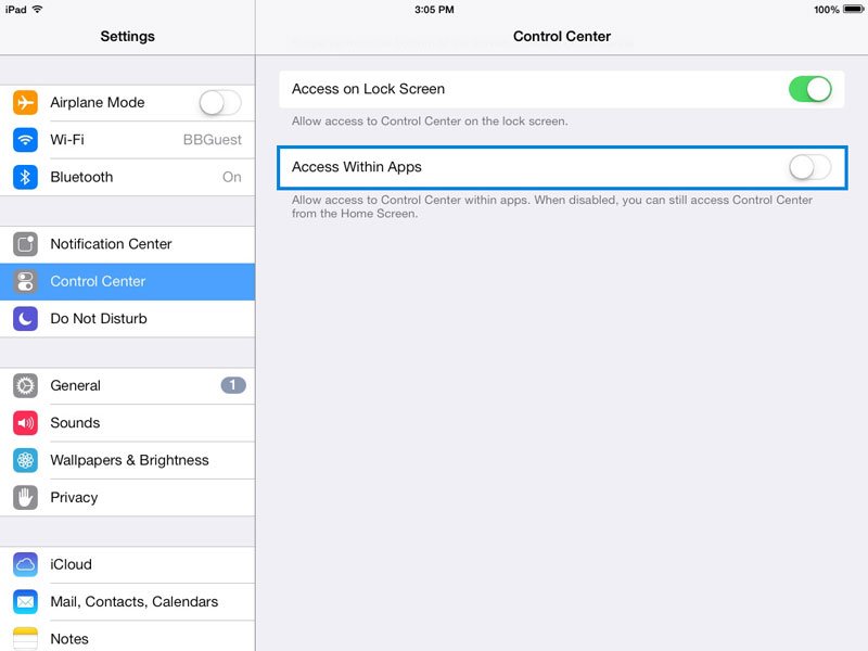

Deaktiver Kontrollsenteret mens du er i Revu for iPad
  1. Gå til Innstillinger.
  2. Velg Kontrollsenter og deaktiver Tilgang i apper.

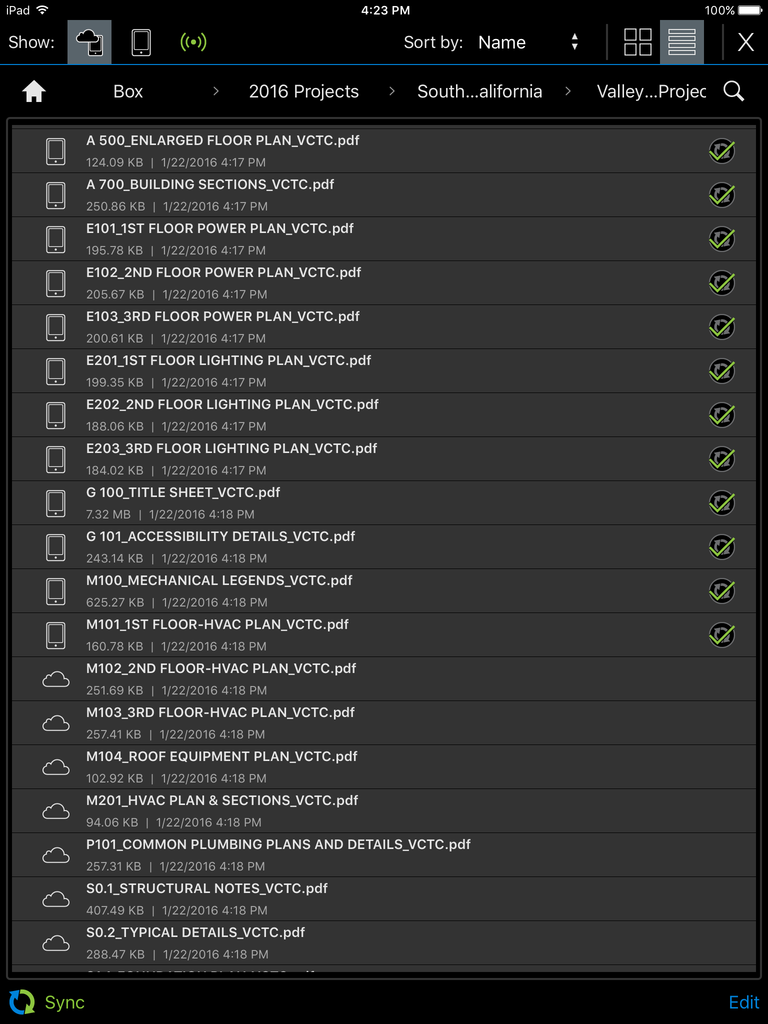

Hvordan synkroniserer jeg en fil/mappe i Revu for iPad?
Synkronisering av filer i Revu lagrer dem lokalt på iPad-en din og gjør dem tilgjengelige offline. Følg trinnene nedenfor for å synkronisere en fil eller mappe:
  1. Åpne dokumentbehandlerenipad-dokumentbehandlerog trykk på Tilkobling ipad-wifi-tilkoblet-44x44 ikonet øverst til venstre for å sørge for at det er grønt.
  2. Trykk på Rediger nederst til høyre i Dokumentbehandling.
  3. Velg filene og mappene du vil synkronisere ved å trykke på den tomme sirkelen til venstre for navnene deres.
  4. Trykk på Angi ipad-satt-til-synkronisering-44x44 nederst til høyre for å markere elementene for synkronisering.
  5. Trykk på Ferdig, og deretter Synkroniser ipad-satt-til-synkronisering-44x44 nederst til venstre når du er klar til å laste ned de nyeste versjonene.
  6. Trykk på enheten ipad-enhet-44x44-SVART ikonet øverst til venstre i Dokumentbehandling for å se filene du har lastet ned.

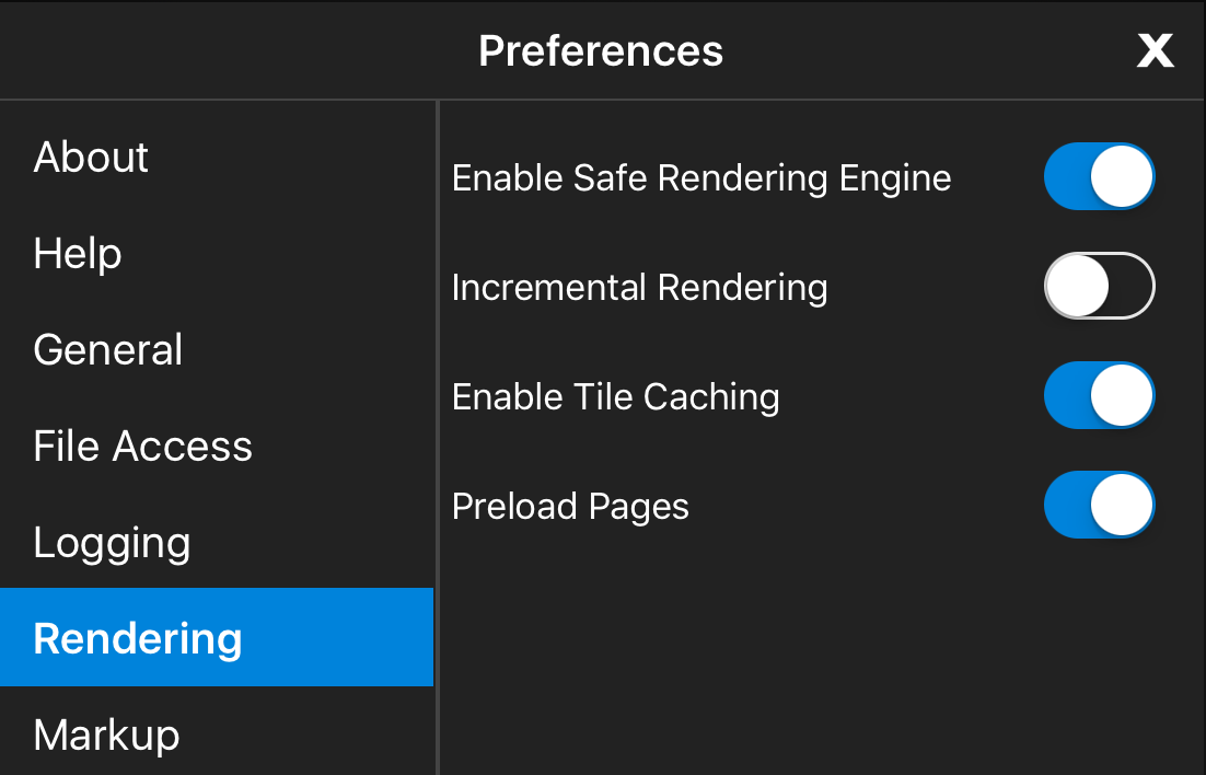

Justering av gjengivelsesinnstillingene kan bidra til å forbedre gjengivelseshastigheten. Her er en kort forklaring på hva hver funksjon gjør:
Revu iPad 35 gjengivelsesinnstillinger
Aktiver sikker gjengivelsesmotor
Dette alternativet bruker det innebygde iOS PDF-gjengivelsesbiblioteket til å gjengi PDF-innholdet. Det anbefales å slå den på. Noe PDF-innhold vil imidlertid bare gjengis riktig hvis den er slått av.
Trinnvis gjengivelse
Dette alternativet lar PDF-filen begynne å gjengi deler av filen trinnvis. Når den er deaktivert, vises ikke PDF-filen før alle objektene er lastet inn, noe som er mest nyttig når du viser vektorbaserte PDF-tegninger. Hvis dokumentet ditt er skannet, bør det å slå av dette alternativet øke den totale gjengivelsestiden.
Aktiver flisbufring
Flisbufring tillater at PDF-områder utenfor skjermen gjengis og bufres til minne. Dette forbedrer panoreringsytelsen, men kan redusere den totale gjengivelsestiden. Vi anbefaler at du aktiverer Tile Caching hvis du skal se gjennom og bla gjennom PDF-er med flere sider. Når den er deaktivert, starter ikke gjengivelsen før PDF-filen har sluttet å bevege seg.
Forhåndslaste sider
Dette alternativet gjengir et plassholderbilde for forrige og neste side i filen, slik at det ser ut til at den lastes inn mye raskere enn om den gjengis normalt. Dette alternativet fungerer bare når Tile Caching er aktivert.

Hva er denne menyen som stadig dukker opp når jeg prøver å åpne markeringslisten?
Fra og med iOS 7 aktiveres en Kontrollsenter-meny ved å sveipe opp fra den nederste kanten av skjermen. I Revu for iPad hindrer denne menyen brukere i å åpne markeringslisten med samme handling. Markeringslisten kan fortsatt åpnes ved å trykke på, i stedet for å sveipe, den nederste knappen. Enda bedre, Kontrollsenteret kan deaktiveres via iOS Innstillinger-meny > Kontrollsenter > Tilgang i apper (av).
