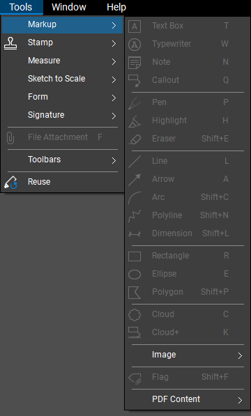

Når du åpner Revu 21 utenfor en Studio-økt, er markeringsverktøyene nedtonet hvis du ikke har et Bluebeam-abonnement.
Markeringer vises skyggelagt
Men du kan fremdeles åpne, se og skrive ut PDF-dokumenter, samt fylle ut skjemaer i skrivebeskyttet modus. I tabellen nedenfor ser du Revu-funksjoner som er tilgjengelige utenfor en økt når man ikke har abonnement:
