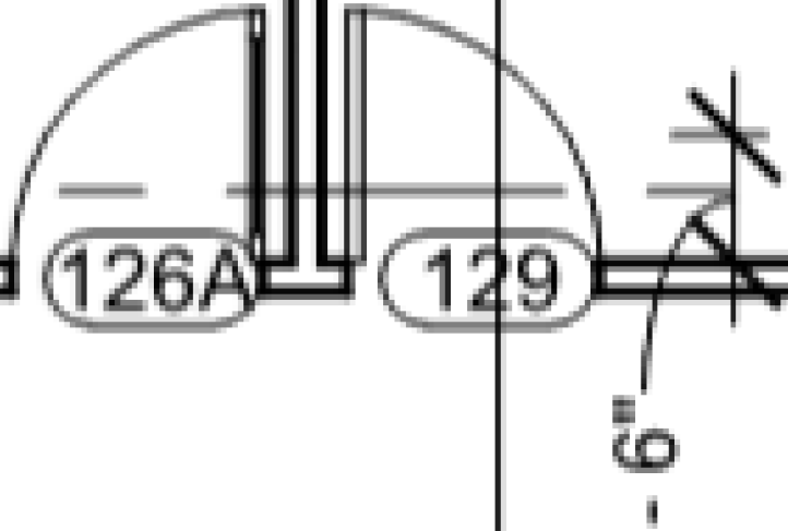

Et rasterbilde opprettes av en rekke firkantede prikker, kjent som piksler. Ett eksempel på en raster-PDF er en fil som er opprettet ved å skanne et ark. En skannet PDF opprettes ved å lage et bitmap-bilde (som en JPEG eller TIFF) av siden, og plassere dette bildet på PDF-siden. Dette betyr at en skannet PDF eller raster-PDF kun inneholder et rutenett av prikker som representerer linjer og tekst – den inneholder ikke faktiske linjer og faktisk tekst en datamaskin kan gjenkjenne. Det finnes derfor ingen linjer som «fest til innhold»-funksjonen kan festes til, og ingen tekst som kan velges eller søkes i.
For å fastslå om en PDF er et rasterbilde eller en skanning trenger du bare å zoome godt inn. Linjer og tegn på siden vil enten endres til et rutenett av firkantede prikker, eller bli uklare.

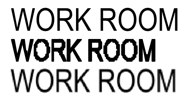

  1. PDF-tekstelementer (eller ekte tekst): Alltid foretrukket for PDF-er fordi det gir et mer responsivt innhold. PDF-er som er opprettet fra tegnbaserte programmer (f.eks. Word og Excel) skaper nesten alltid PDF-er som inneholder ekte tekst. Når du zoomer inn på teksten, ser kantene på tegnene alltid skarpe og klare ut – uansett hvor nært du zoomer inn. Teksten er søkbar og kan alltid velges.
  2. Optisk tegngjenkjenning (OCR)-tekst – Hvis du kjører OCR (kun for Revu eXtreme), kan raster- og vektorbilder konverteres til søkbare data. Med andre ord tolker OCR bildene i en skannet PDF og skaper et usynlig tekstlag oppå dem. Dette laget er det som gjør at du kan søke, velge og fremheve bilder som ikke har ekte tekst.
  3. Vektortegn: Opprettet av linjesegmenter som brukes til å tegne formen av hvert tegn. Dette forekommer som regel når PDF-en er opprettet fra CAD (ofte AutoCAD) eller en ikke-TrueType-skrifttype brukes.
    • Hvorfor bruker ikke CAD TrueType-skrifter til å lage ekte tekst? Svaret er fordi AutoCAD er eldre enn Macintosh-, Windows- og TrueType-skrifter. De trengte å lage sitt eget system med fonter, kalt SHX-fonter. SHX-fonter defineres ved hjelp av linjesegmenter. Disse linjesegmentene oversettes til PDF-filen i stedet for tekstdata.
    • Det er bedre å bruke TrueType-skrifttyper i CAD for å opprette PDF-er. Bluebeam-pluginmodulen for AutoCAD vil automatisk konvertere TrueType-skrifttyper til søkbar tekst.
    • Vektortegn kjennetegnes av sitt klumpete utseende når du zoomer inn. Disse klumpene skapes av linjesegmentene hvert tegn består av.
    • Grafiske designprogrammer (f.eks. Adobe Illustrator), og lag også vektortegn. Disse vektortegnene har imidlertid klare, skarpe kanter når de zoomes inn.
  4. Raster-tegn: Som tidligere nevnt, brukes individuelle piksler til å definere hvert tegn.
Eksempler på tegn er henholdsvis tekst, vektor og raster.
