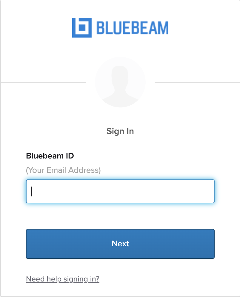

Użytkownicy zostaną przekierowani na stronę logowania Bluebeam.

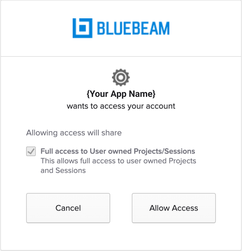

Po zalogowaniu użytkownik może wybrać Zezwól na dostęp, aby udzielić Twojej aplikacji dostępu do swoich danych.
Jeśli użytkownik udzieli dostępu do Twojej aplikacji, wybierając Zezwól na dostęp, otrzymasz wywołanie zwrotne na adres URL określony przez redirect_uri w Twoim oryginalnym żądaniu. Jeśli wywołanie zwrotne zakończy się pomyślnie, będzie ono zawierać kod autoryzacji, który należy wymienić na token dostępu. Upewnij się, że stan w odpowiedzi odpowiada stanowi, który przesłano w pierwotnym żądaniu. Jeśli wystąpił błąd, otrzymasz przekierowanie z parametrem error.
