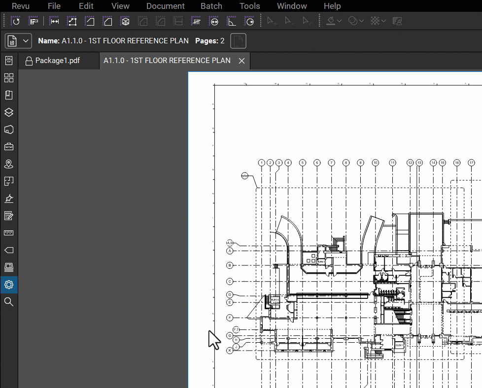

Panele zawierają rozbudowane funkcje, które wymagają specjalnych interfejsów. Panele są ukryte za ich ikonami i znajdują się po lewej stronie Głównego Obszaru roboczego. Panele można przestawiać tak, aby znajdowały się na dole lub po prawej stronie Głównego Obszaru Roboczego. Wybierz jedną z ikon, aby ukryć lub odsłonić panel.

Niektóre panele będą domyślnie widoczne w interfejsie Revu, w zależności od używanego profilu. Możesz włączyć lub wyłączyć panel, wybierając Okno > Panele i wybierając panel z listy rozwijanej. To menu zawiera również przydatne odniesienie do skrótów klawiaturowych każdego panelu.
Po włączeniu panelu możesz je umieścić lub połączyć na wiele różnych sposobów:
  • Przeciągnij dowolną ikonę panelu w lewo, w prawo lub na dół głównego Obszaru roboczego.
  • Przeciągnij ikonę panelu do Głównego Obszaru roboczego, a następnie zwolnij ją, aby utworzyć pływający panel. Pływające panele unoszą się nad Głównym Obszarem roboczym i pozwalają pracować, zachowując dostęp do panelu.
  • Przeciągnij dodatkowe ikony panelu do pływającego panelu.
  • Przeciągnij ikonę panelu na dowolny otwarty panel, a zobaczysz koło z czterema strzałkami. Przeciągnij ikonę panelu nad jedną ze strzałek, a panel podzieli się w wybranym kierunku. Dzielenie paneli pozwala na jednoczesne otwieranie wielu paneli.
    Panel podzielony wyświetla szarą linię pod swoją ikoną. Aby cofnąć tryb podzielonego panelu, przeciągnij ikonę dolnego panelu do innej powierzchni w rzędzie panelu.
  • Kliknij prawym przyciskiem myszy ikonę panelu, aby uzyskać dostęp do menu kontekstowego. Wybierz ukryj, aby usunąć panel z rzędu paneli. Aby szybko przenieść panel w wybraną powierzchnia, wybierz Dołącz > w lewo / Z prawej / dół / Odłącz.
