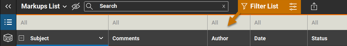

- Aby przefiltrować dane z oznaczeń, przejdź do
**listy oznaczeń** i wybierz
**Filtruj listę**. Gdy funkcja Lista filtrów jest aktywna, przycisk jest podświetlony na pomarańczowo. Możesz włączać lub wyłączać
**Listę filtrów** w dowolnym momencie.
- Gdy lista filtrów jest aktywna, wiersz filtra pojawi się w górnej części listy znaczników. Wybranie nagłówka kolumny w wierszu filtra ujawnia dynamiczne filtry odpowiadające nazwie kolumny poniżej, takiej jak Temat lub Data. Każda kolumna jest domyślnie ustawiona na Wszystko.
- Wyczyść określone filtry, wybierając nagłówek kolumny w wierszu filtra i wybierając opcję Wyczyść wszystko na dole listy.
