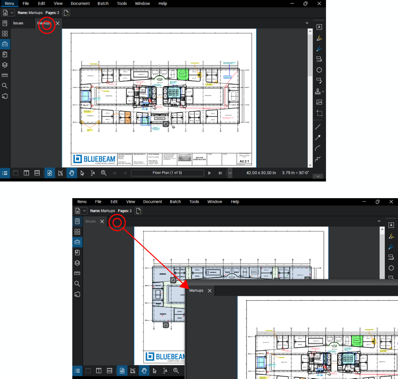

Przemieść pliki
Wybierz kartę pliku i przeciągnij ją w nowe miejsce.

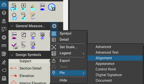

Przypnij zestaw narzędzi do paska narzędzi
- Przejdź do zestawu narzędzi w skrzynce narzędziowej.
- Wybierz ikonę ustawień zestawu narzędzi.
- Przejdź do Przypnij i wybierz pasek narzędzi, do którego chcesz go dodać.
