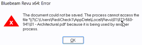

Błąd: „Nie można zapisać dokumentu. Proces nie może uzyskać dostępu do pliku „\\?\C:\…”, ponieważ jest on używany przez inny proces.
Dotyczy:
Revu 21
Problem
Kiedy próbujesz zapisać lub zaewidencjonować plik w Studio, pojawia się następujący komunikat o błędzie:
Nie można zapisać dokumentu. Proces nie może uzyskać dostępu do pliku \\?\C:\... ponieważ jest używany przez inny proces.
Nie można zapisać dokumentu Revu 21 - błąd alertu okna
