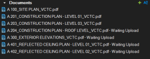

  • Nieudane przesłanie skutkuje błędem Oczekiwanie na przesłanie, który jest wyświetlany po nazwie pliku na biało.
    Lista plików z komunikatem o błędzie przesyłania „Oczekiwanie na przesłanie”
