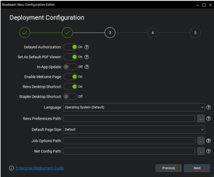

Konfigurationsredigeraren för Revu
Konfigurationsredigeraren för Revu är ett valfritt verktyg som du kan använda för att enkelt konfigurera skript för din MSI-distribution för Revu, uppdatera MSP-korrigeringar eller skapa skript för distribution av anpassade tillgångar efter installationen, till exempel profiler, verktygssatser, snittmarkeringsmönster och linjeformat för att delta i dialogrutan visas
Som bästa praxis rekommenderar vi starkt att du använder det här konfigurationsverktyget för att skapa alla dina distributionsskript, som kan användas med distributionsverktyget eller någon annan metod som du väljer. Du kan fortfarande skapa distributionsskript manuellt enligt beskrivningen i avsnittet Distributionsprocessen.

  • Vi rekommenderar starkt att du använder konfigurationsredigeraren för Bluebeam Revu för att konfigurera dina distributionsalternativ och skript.

Distributionskonfiguration
På den här sidan finns alternativ för att konfigurera olika MSI-egenskaper, som:
  • Fördröjd auktorisering
  • Ange Revu som standardprogram för PDF-visning
  • Uppdatering i appen
  • Språkuppdatering
  • Standardsidstorlek
  • Sökväg för jobbalternativ
  • Nätkonfig
Se egenskapstabellen för MSI för mer information.
Om du ska använda en RevuPreferences.xml-fil bör den finnas på en central nätverksenhet som kan nå alla användare under distributionen. Det är samma distributionsmapp som du angav som Ny distributionsplats tidigare.
