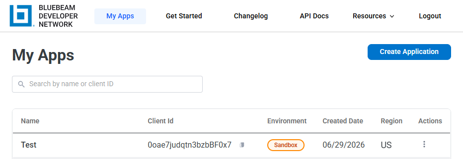

Tabellen Mina appar har uppdaterats med ytterligare kolumner så att du snabbt kan få en överblick över viktig appinformation.
Namn: Ditt skapade appnamn
Klient-ID: Den unika identifieraren som används i alla API-förfrågningar
Miljö: Aktuell status (Sandlåda, Väntande eller Produktion)
Skapad den: Datumet då appen skapades
Region: API-regionen som din app skapas i.
Åtgärder: Välj att redigera, radera, visa autentiseringsuppgifter eller begära produktionsgodkännande
I tabellens nederkant kan du se föregående och nästa sida om du hanterar flera appar.
