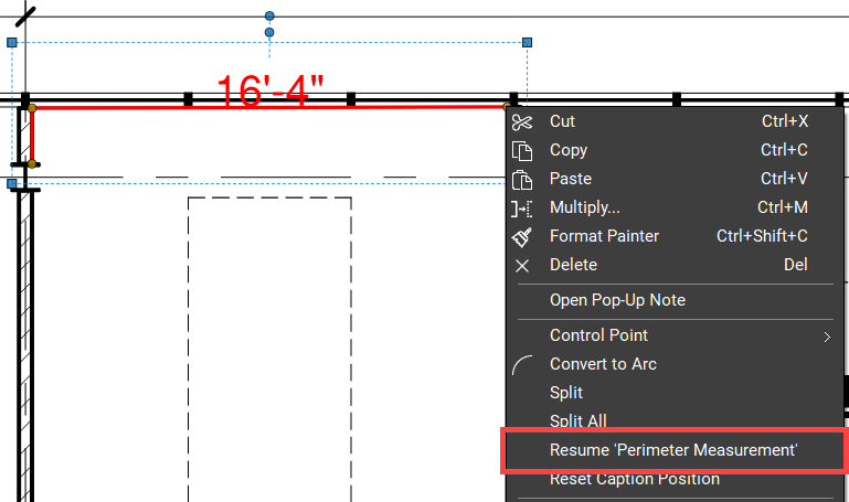

Återuppta mätningen med verktyget Omkrets eller verktyget Polylängd
Om du vill lägga till mätpunkter till en öppen omkrets- eller polylängdmarkering följer du de här stegen:
  1. Högerklicka på en ändpunkt och välj Återuppta omkretsmått eller Återuppta polylängdmått.
  2. Välj de extra mätpunkterna.
  3. Slutför mätningen genom att välja den ursprungliga punkten. Alternativt kan du skapa markeringen utan att stänga formen genom att trycka på Enter eller dubbelklicka.
