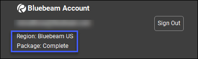

Bluebeams kontouppgifter prenumerationspaket
Om ditt konto inte automatiskt övergår från testperioden till den prenumeration du köpte kan du kontakta oss här.
