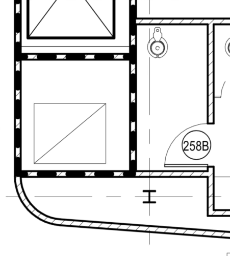

Mit Vektorgrafiken erstellte PDFs definieren mit Linienstärken die verschiedenen Linienarten und -stile Ihres Plans. Durch das Deaktivieren der Linienstärken sehen Sie die Vektorlinien Ihrer PDF-Datei ohne Linienstile, was sich unter Umständen als hilfreich erweisen kann. In diesem Artikel erfahren Sie, wie Sie Ihre Arbeitsabläufe jeweils durch Aktivieren oder Deaktivieren der Linienstärken optimieren können.
Ein Dokument mit aktivierten Linienstärken.
Ein Dokument, bei dem die Linienstärken deaktiviert sind.
