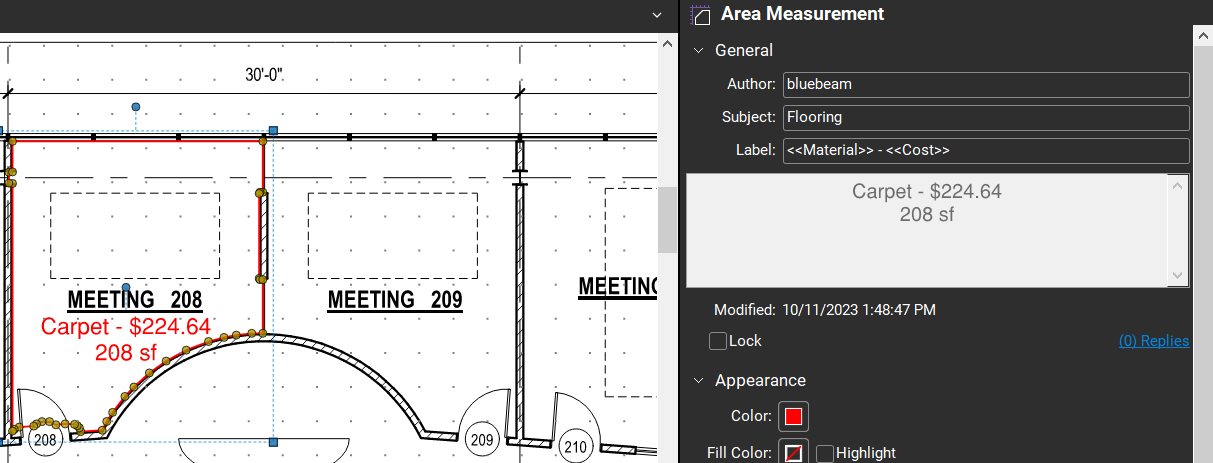

Zeigen Sie benutzerdefinierte Beschriftungen an
Mit Revu 21.0.50 und höher können Sie Daten aus Ihrer Markierungsliste in benutzerdefinierten Spalten anzeigen. Sie können beispielsweise eine Längenmessung vornehmen, die Daten in Ihren benutzerdefinierten Spalten wie Materialien und Kosten enthält.
Für das unten stehende Beispiel müssen Sie die Konzepte verstehen, die in diesem Artikel zur Verwendung von benutzerdefinierten Spalten zur Kostenberechnung verwendet werden.
Nachdem Sie Ihre benutzerdefinierten Spalten erstellt haben, gehen Sie folgendermaßen vor, um sie als Beschriftungen zu Ihren Messmarkierungen hinzuzufügen.
  1. Wählen Sie Ihre Messung aus.
  2. Öffnen Sie die Seitenleiste „Eigenschaften“.
  3. <Material> <Cost>Geben Sie -
    im Feld „Etikett“ unter „Allgemein“ ein.
    Benutzerdefinierte Beschriftungen müssen zwischen zwei öffnenden und schließenden spitzen Klammern eingegeben werden. Im Drop-down-Menü werden auf der Grundlage kompatibler Spalten in Ihrer Markierungsliste Optionen für Etiketten aufgelistet. Bei der Eingabe der Zeichen werden inkompatible Etiketten angezeigt.
Die Abstände und die Platzierung der Zeichen beeinflussen das Erscheinungsbild der Beschriftungen. Die Eingabe von <Material> <Kosten> als Zeichenfolge führt zur folgenden Beschriftung:
