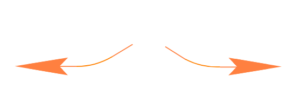

Hier sehen Sie links das Original-Markup und rechts die gespiegelte Version.
