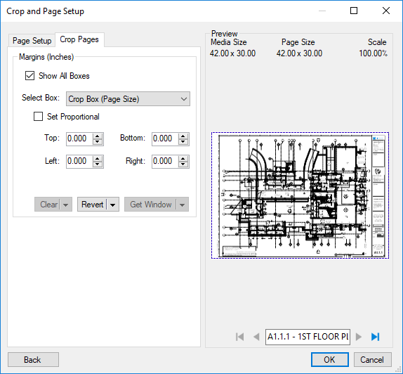

Wählen Sie die Registerkarte Seiten zuschneiden.
- Wählen Sie Zuschnittsrahmen aus der Drop-down-Liste Feld auswählen aus.
- Legen Sie die Ränder Oben, Unten, Links und Rechts fest, indem Sie die entsprechenden Werte in die jeweiligen Felder eingeben.Um alle Ränder gleichmäßig anzupassen, wählen Sie Set Proportional. Wenn Werte zuvor für die Ränder eingegeben wurden, als Sie „Set Proportional“ ausgewählt haben, werden alle Ränder automatisch auf den größten Wert gesetzt.
- Wählen Sie OK.
Nach dem Zuschneiden eines Bereichs einer PDF-Seite schrumpft die Seite automatisch auf die Größe des zugeschnittenen Bereichs, was zu einer kleineren Seite führt. Sie können das Seitenformat bei Bedarf zurücksetzen. Weitere Informationen finden Sie oben unter Seiteneinrichtung für mehrere PDFs.
