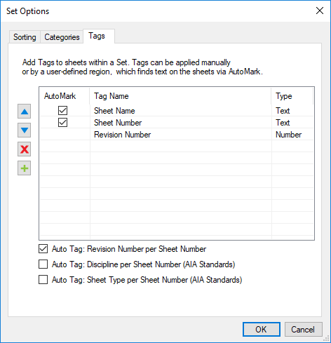

Tags-Einstellungen, die in den Set- (Tags-)Einstellungen festgelegt wurden, werden automatisch geladen. Tags können nach Wunsch hinzugefügt oder entfernt werden.
auswählen
. - Um eines der Standard-Tags hinzuzufügen, wählen Sie die Registerkarte "Standard" und wählen Sie das gewünschte Tag aus dem Menü.
- Um ein benutzerdefiniertes Tag hinzuzufügen, wählen Sie die Registerkarte Benutzerdefiniert, geben Sie dann den gewünschten Tag-Namen des Tags ein und wählen den entsprechenden Tag-Typ.
- Wählen Sie OK.
- Wählen Sie den zu entfernenden Tag aus.
- auswählen
- Wählen Sie den Tag aus, der verschoben werden soll.
- Ziehen Sie es per Drag & Drop an die gewünschte Position in der Liste.
Einige Tags (Revision, Disziplin und Blatttyp) können bei Bedarf aus den Blattnummern extrapoliert werden. Dazu wählen Sie eine oder alle der folgenden Optionen aus:
- **Revisionsnummer automatisch basierend auf Blattnummer taggen**: Wenn aktiviert, wird das **Revision**-Tag automatisch vom **Blattnummer**-Tag übernommen. Wenn die Blattnummer der Zeichnung bereits innerhalb des Set vorhanden ist, geht Revu davon aus, dass es sich um die nächste Revision dieses Blatts handelt. Diese Option ist nur verfügbar, wenn die Tags **Blattnummer** und **Revisionsnummer** aktiviert sind. Wenn eine der beiden derzeit nicht in der Liste der verwendeten Tags enthalten ist, fügt die Aktivierung dieser Option sie automatisch hinzu.
- Fachrichtung automatisch basierend auf Blattnummer taggen: Bei Aktivierung wird das Fachrichtung Tag automatisch aus dem Blattnummer Tag abgeleitet. Diese Option ist nur verfügbar, wenn die Tags **Blattnummer** und **Fachrichtung** verwendet werden. Wenn eine der beiden derzeit nicht in der Liste der verwendeten Tags enthalten ist, fügt die Aktivierung dieser Option sie automatisch hinzu.
- **Blatttyp automatisch basierend auf Blattnummer taggen**: Bei Aktivierung wird der Tag „**Blatttyp**“ automatisch vom Tag „**Blattnummer**“ extrahiert. Diese Option ist nur verfügbar, wenn die Tags für **Blattnummer** und **Blatttyp** dem Set hinzugefügt wurden. Wenn eine der beiden derzeit nicht in der Liste der verwendeten Tags enthalten ist, fügt die Aktivierung dieser Option sie automatisch hinzu.
