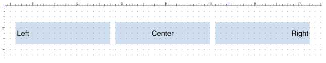

Ausrichtung: Gibt an, wie der Text im Textfeld dargestellt wird, wie unten dargestellt.

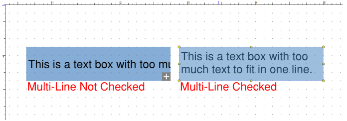

Mehrzeilig: Ermöglicht Textumbruch im Textfeld, wie unten dargestellt.
Lang Text scrollen: Ein Textfeld kann zu viel Text enthalten, um im festen Bereich des Textfelds angezeigt zu werden. Das Setzen der Eigenschaft Scroll Long Text ermöglicht das Rendern einer vertikalen Scrollleiste für das Textfeld. Die Multi-Line-Eigenschaft muss so eingestellt werden, dass sie diese Option verwendet.

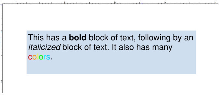

Rich-Text-Formatierung zulassen: Ermöglicht die Verwendung derselben Steuerelemente, die Markierungen in Revu bearbeiten, um zu ändern, wie Text innerhalb des Textfeldes gerendert wird.
