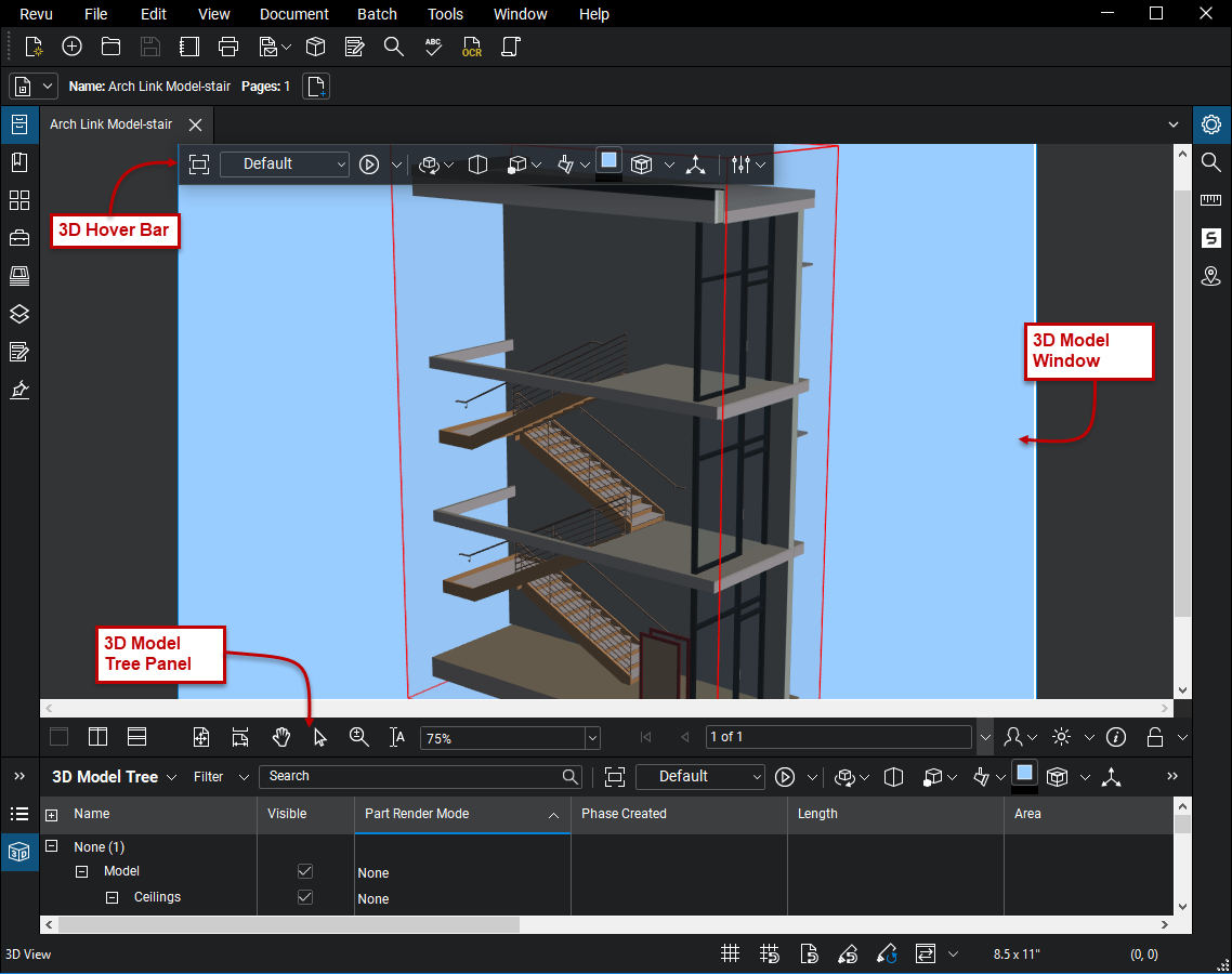

Navigieren Sie im 3D-Modellfenster
3D-Modelle erscheinen in Revu als rechteckiges 3D-Modellfenster auf der PDF-Seite. Wenn ein 3D-Modellfenster vorhanden ist, wird eine 3D-Hover-Symbolleiste angezeigt, um zusätzliche Steuerelemente bereitzustellen. Zusätzlich bietet die Seitenleiste 3D-Modellstruktur erweiterte Optionen.
Bearbeiten von 3D-Modellen mit der Maus
Ziehen Sie die Maus, um mit einem 3D-Modell zu interagieren. Das Verhalten der Maus kann auf der Symbolleiste „3D-Hover“ oder auf der Symbolleiste „3D-Modellstruktur“ geändert werden. Das Standardverhalten besteht darin, dass die Maus das Modell dreht. Ein Klick auf das Scrollrad schwenkt.
Um das Mausinteraktionsmodell zu ändern, wählen Sie den gewünschten Modus aus dem
Menü **Mausinteraktion** (siehe **Notiz** unten) entweder auf der Registerkarte „**3D-Modellstruktur**“ oder auf der **Symbolleiste der Seitenleiste 3D-Modellstruktur**. Die verfügbaren Modi sind:
