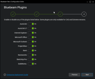

Revu-konfigurationseditor
Revu-konfigurationseditoren er et valgfrit værktøj, der giver dig mulighed for nemt at konfigurere scripts til din Revu MSI-implementering, opdatering af MSP-patch eller oprettelse af scripts til implementering af brugerdefinerede aktiver efter installationen, såsom profiler, værktøjssæt, skraveringsmønstre og stregtyper .
Som bedste praksis anbefaler vi stærkt at bruge dette konfigurationsværktøj til at oprette alle dine installationsscripts, som kan bruges sammen med dit installationsværktøj eller en anden valgmetode. Du kan stadig oprette dine installationsscripts manuelt som beskrevet i afsnittet Installationsprocessen.

Aktivering af Bluebeam-plugins med MBCODE
Hvert af Bluebeam-plugins til understøttet tredjepartssoftware har en tildelt numerisk værdi, som vist i nedenstående tabel. Hvis du kun vil aktivere et enkelt plugin – for eksempel pluginet til AutoCAD – skal du erstatte standardværdien for MBCODE på 1023 (alle plugins aktiveret) med tallet 2. I tilfælde, hvor du har brug for at aktivere mere end ét plugin, du ville tilføje deres numeriske værdier og indtaste totalen som den nye MBCODE-værdi. Ændring af værdien til 0 deaktiverer alle plugins.
Bluebeam-plugins aktiveres kun, hvis tredjepartsprogrammet er installeret. Se Revu-kompatibilitetsoversigten for at sikre, at dine tredjepartsprogrammer understøttes.
Revu-plugins og deres numeriske værdier
Alle plugins deaktiveret = 0 Microsoft Outlook = 128
AutoCAD = 2 ProjectWise = 64
AutoCAD LT (32 og 64-bit) = 4 Revit & Navisworks = 16
Internet Explorer = 32 SketchUp Pro = 256
Microsoft Office = 1 SolidWorks = 8

Bluebeam-plugins
Alle funktioner på denne side er slået til som standard. På denne side kan du aktivere vores plugins til forskellige tredjepartsapplikationer.
Internet Explorer, Microsoft Office, Microsoft Outlook og ProjectWise er tilgængelige i alle Revu-udgaver (Standard, CAD eller eXtreme).
Alle andre angivne plugins kræver Revu CAD eller eXtreme.
