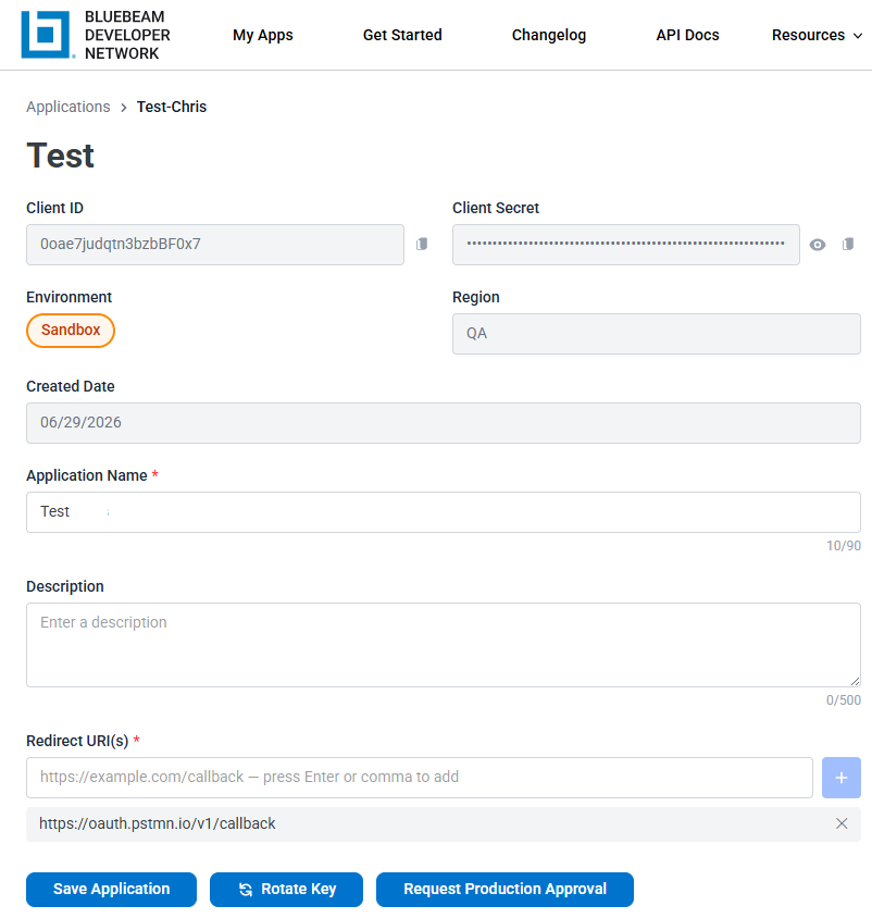

Vælg Opret applikation for at indsende formularen.
Når du har indsendt formularen, modtager du en MuleSoft-brandet e-mail med emnet: ”Applikationsregistrering godkendt“. Ignorer venligst e-mailen. Det er en uønsket bivirkning ved at bruge vores ud af boksen-løsning. -
Hent legitimationsoplysninger. Nu burde du se din nyoprettede app på listen (hvis du ikke kan se den, skal du opdatere din browser). Klik et vilkårligt sted på app-linjen, så vil det åbn detaljesiden, hvor du kan se dit klient-id og din klienthemmelighed.

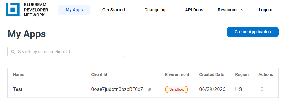

Tabellen Mine apps er blevet opdateret med yderligere kolonner, så du kan se vigtige appoplysninger med et øjeblik.
Navn: Navnet på din opret app
Klient-ID: Den unikke identifikator, der bruges i alle API-anmodninger.
Miljø: Aktuel status (Sandkasse, Afventer eller Produktion)
Dato for opret: Den dato, appen blev opret
Region: Den API-region din app Opret i
Handlinger: Vælg at redigere, slette, se legitimationsoplysninger eller anmode om produktionsgodkendelse
Nederst i tabellen kan du se de forrige og næste sider, hvis du administrerer flere apps.

Når din app er bygget og testet i Sandbox, skal du vælge Request Production Approval på appens oplysningsside i My Apps. Dette åbner en forudfyldt formular til anmodning om produktionsgodkendelse. Når formularen er udfyldt, skal du bekræfte ansvarsfraskrivelsesafkrydsningsfeltet og klikke på Send for at få produktionsgodkendelse. Bekræft til sidst din indsendelse.
Efter indsendelse af formular vil teamet for Integrations Partnerships kontakte dig via e-mail med en statusopdatering inden for 5 arbejdsdage.
Appstatus efter indsendelse
App-status ændres til Afventer, når anmodningen om godkendelse er indsendt.
