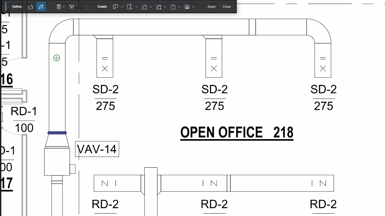

Fremhæv vigtige sektioner med dynamisk udfyldning
Ud over opmålinger giver dynamisk udfyldning dig mulighed for nemt at fremhæve områder af dine tegninger med forskellige farver. En almindelig anvendelse til at farvelægge sektioner på en tegning er at skelne mellem VVS-kanaler, så seeren med et øjeblik kan se, hvilken der er forsyningskanalen, og hvilken der er returkanalen. Tidligere blev disse tegnet i hånden med farvede blyanter. Med dynamisk udfyldning kan du vælge en hel linje ved blot at vælge inden for grænserne for hver VVS-rute og derefter oprette en farverig polygon oven på det valgte område.
Sådan opretter du fremhævede former med dynamisk udfyldning:
  1. Gå til Værktøjer > Mål > Dynamisk udfyldning .
  2. Vælg Udfyld i værktøjslinjen Dynamisk udfyldning.
  3. Klik og træk inden i den sektion, du vil måle, og flyt derefter markøren, indtil udfyldningen har nået de ønskede grænser. Hvis du vil tilføje flere områder til dit valg, skal du klikke og trække, indtil disse områder også er udfyldt.
  4. Når alle områder er valgt, skal du vælge Polygon og derefter vælge rullelisten for at vælge mellem dine eksisterende polygonstilarter.
  5. Vælg Anvend for at oprette din polygon.
Du kan redigere farven og gennemsigtigheden på din polygon ved at vælge markeringen og ændre dens egenskaber via værktøjslinjen Egenskaber.
