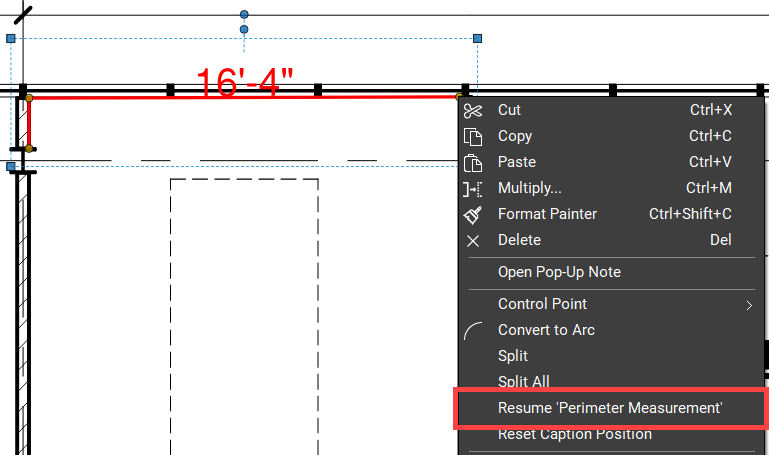

Genoptag måling med værktøjet Omkreds eller Polylinje.
Følg disse trin for at tilføje målepunkter til en åben omkreds- eller polylinjemarkering:
  1. Højreklik på et slutpunkt, og vælg Genoptag 'Omkredsmåling' eller Genoptag 'Polylinjemåling'.
  2. Vælg de ekstra målepunkter.
  3. Vælg det oprindelige punkt for at fuldføre målingen. Eller tryk på Enter eller dobbeltklik for at oprette markeringen uden at lukke figuren.
