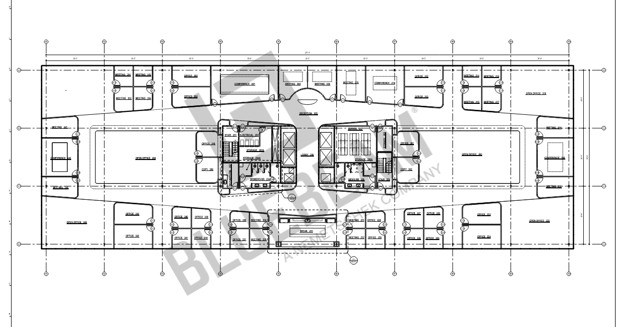

Du kan tilføje vandmærker til din PDF-fil ved at oprette og samkopiere et brugerdefineret stempel. Når du samkopierer et stempel, bliver det en del af selve dokumentet – hvilket gør det permanent og uredigerbart.

Du kan oprette vandmærker i Revu ved blot at tilføje et brugerdefineret stempel og derefter samkopiere stemplet. Samkopiering af et stempel eller enhver anden markering sikrer, at elementet er integreret i PDF-indholdslaget. Dette gør stemplet uforanderligt og brugbart som vandmærke til dine dokumenter.
