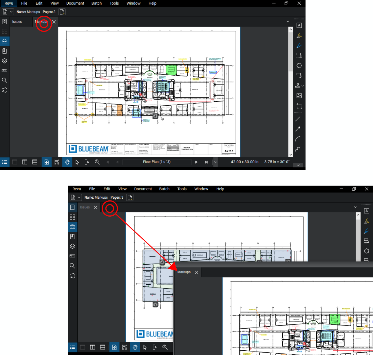

Flyt filer
- Vælg fanen for filen, og træk den til en ny placering.
