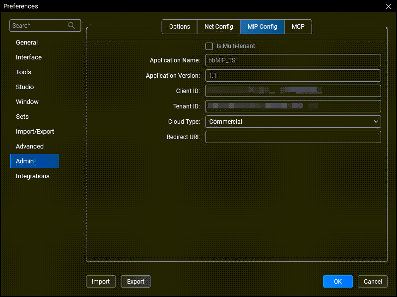

  10. Vælg fanen MIP-konfiguration, og sørg for, at den viser de indstillinger, der er nødvendige for at åbne en MPIP-beskyttet PDF-fil.
    Fanen Revu 21 MIP-konfiguration i Revu-indstillingerne, efter du har valgt Administrator.
    Felterne Skytype og Omdirigerings-URL i figuren ovenfor er GCC High-parametre, der kun kan ændres, hvis du kører Revu som administrator.
    • Vælg den GCC High skytype, du bruger, i rullemenuen Skytype.
    • Konfigurer omdirigerings-URI'en til at matche Revu-slutpunktet, og brug det korrekte GCC High- eller Entra ID-domæne for offentlig myndighed.
  11. Vælg OK.
