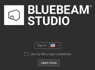

  • De kan logge på enhver Studio-region ved at følge nedenstående trin:
    1. Åbn Studio-panelet i Revu.
    2. I rullemenuen Vælg server skal du vælge den server, du vil logge ind på.
    3. Sørg for, at afkrydsningsfeltet "Brug mine Revu-loginoplysninger" er markeret, og vælg Log på.
    4. Indtast din BBID-e-mailadresse og adgangskode, og vælg Log på .
