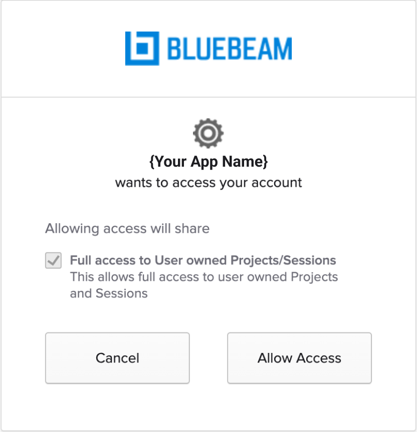

Experiencia del usuario
Los usuarios serán dirigidos a la página de inicio de sesión de Bluebeam.
Después de iniciar sesión, el usuario puede seleccionar Permitir acceso para otorgarle a su aplicación acceso a sus datos.
Si el usuario concede acceso a su aplicación seleccionando Permitir acceso, recibirá una devolución de llamada a la URL especificada por redirect_uri en su solicitud original. Si la devolución de llamada es exitosa, incluirá un code de autorización que deberá intercambiar por un access_token. Asegúrese de validar que el state en la respuesta coincida con el estado que envió en la solicitud original. Si se ha producido un error, recibirás la redirección con el parámetro error .
