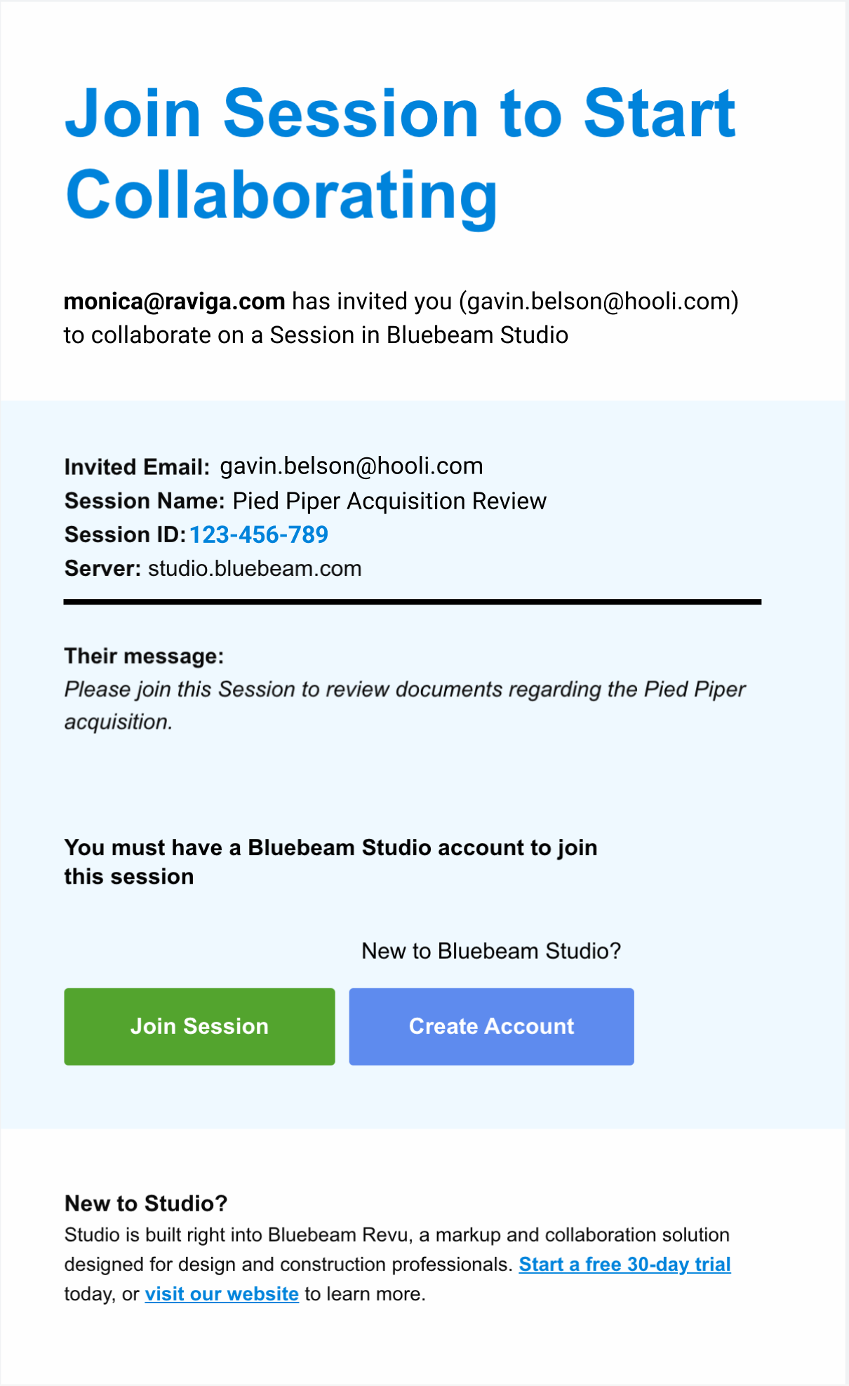

Ejemplo de correo electrónico de invitación a sesión
