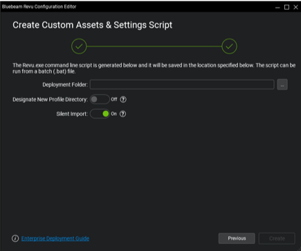

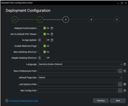

L'éditeur de configuration Revu
L' éditeur de configuration Revu est un outil facultatif qui vous permet de configurer facilement des scripts pour votre déploiement Revu MSI, la mise à jour des correctifs MSP ou la création de scripts pour les déploiements post-installation d'actifs personnalisés, tels que des profils, des ensembles d'outils, des motifs de hachures et des styles de ligne.
En tant que meilleure pratique, nous vous recommandons vivement d'utiliser cet outil de configuration pour créer tous vos scripts de déploiement, qui peuvent être utilisés avec votre outil de déploiement ou toute autre méthode de votre choix. Vous pouvez toujours créer vos scripts de déploiement manuellement comme décrit dans la section Processus de déploiement.

Si vous devez créer des paramètres et des ressources personnalisés comme mentionné ci-dessus, vous devrez installer manuellement Revu sur une machine afin de pouvoir créer et organiser ces ressources, comme décrit dans la section Configuration réseau gérée du Guide de l’administrateur de Revu 2019 Enterprise.
Pour cette installation unique, vous pouvez télécharger le programme d’installation à partir de notre page Téléchargements et mises à jour.

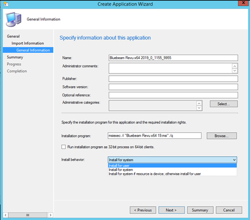

  • Le fichier MSI doit être exécuté avec des privilèges élevés, que le compte utilisé fasse partie ou non du groupe des administrateurs de machines locales. Les utilisateurs de Windows 10 doivent se référer au Contrôle de compte d’utilisateur Windows. En général, le compte SYSTEM de Windows est utilisé pour installer le MSI, car ce compte dispose des autorisations nécessaires pour installer le logiciel. Cependant, ce compte ne dispose généralement pas d’accès à Internet. Si ce compte est utilisé pour désinstaller des versions antérieures de Revu, assurez-vous qu’il peut accéder à Internet, afin qu’il puisse désenregistrer Revu pendant le processus de désinstallation.
  • Lors de l'utilisation de SCCM
    Lors de la création d'un package d'applications MSI, la sélection du comportement Installer pour l'utilisateur peut être utilisée à la place du compte SYSTÈME (Installer pour le système). Cette méthode d'installation permet à l'utilisateur connecté sur la machine cliente d'installer Revu.

Autorisation différée
L’autorisation retardée est la méthode d’enregistrement prise en charge lors de l’utilisation d’outils de déploiement tels que SCCM, et/ou dans les situations où le compte système n’a pas accès à Internet. Dans ce cas, Revu n’essaiera pas de communiquer avec les serveurs de Licence jusqu’à ce que l’utilisateur final ouvre Revu après l’installation et tente d’enregistrer un document. Le processus d’enregistrement suit « silencieusement » son cours en arrière-plan et requiert un accès.
Pour activer l’autorisation différée, vous devrez utiliser la propriété DA trouvée dans le tableau des propriétés MSI.
Si vous utilisez une licence Revu Open Licence avec vos installations, les autorisations retardées ne sont pas nécessaires. En fait, il est fortement recommandé de ne pas utiliser l’autorisation retardée.

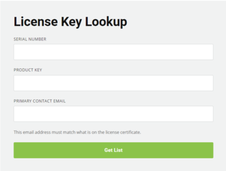

Veuillez nous contacter si vous avez perdu votre certificat de licence.

BB_AUTO_UPDATE Activer ou désactiver les notifications de mise à jour intégrées à l'application : Activé = 1, Désactivé (par défaut) = 0. Voir les notes.
BB_DISABLEANALYTICS Activer ou désactiver l’envoi de données sur l’utilisation de l’application à Bluebeam. Envoyer (par défaut) = 0, ne pas envoyer = 1. Voir les remarques.
BB_DEFAULTVIEWER Définir comme application par défaut (par défaut) = 1, Ne pas modifier la valeur par défaut = 0. Voir les notes.
BB_DESKSHORTCUT Raccourci du bureau Bluebeam Revu (par défaut) = 1, Aucun raccourci = 0
BB_DESKSTAPLER Raccourci du bureau Bluebeam Stapler = 1, Aucun raccourci (par défaut) = 0
BB_FEATURES Désactive diverses fonctionnalités de Revu : Toutes les fonctionnalités activées = 65 535 (par défaut). Voir Activation et désactivation des fonctionnalités Revu avec BB_FEATURES pour plus d'informations.
BB_IE_PLUGIN Installer et activer = 1, Désactiver (par défaut) = 0
BB_JOBOPTIONS Saisissez le chemin UNC ou le chemin complet de votre personnalisation. fichier jobOptions.
BB_NETCONFIG Saisissez le chemin UNC ou le chemin complet vers votre dossier NetConfig géré.
BB_PAGESIZE Saisissez « A4 » pour remplacer la taille de page par défaut de l’imprimante PDF Bluebeam.
DISABLE_WELCOME
Désactive la page d'accueil HTML de Revu et la page Vidéos de formation sur le workflow. Activer (par défaut) = 0, Désactiver = 1
Crée une entrée de registre Computer\HKEY_CURRENT_USER\Software\Bluebeam Software\2019\Revu et DWORD nommée WorkflowsInitialized".
BB_REVUPREFERENCES Saisissez le chemin UNC ou le chemin complet vers votre fichier RevuPreferences.xml.
DA Autorisation différée = 1, autorisation standard normale (par défaut) = 0
IGNORE_RBT Désactiver la vérification du redémarrage en attente = 1, Vérifier le redémarrage en attente = 0. Voir les notes.
MBCODE Détermine quels plugins Bluebeam sont activés. La valeur par défaut de 1023 les active tous. Voir Activation des plugins Bluebeam avec MBCODE pour plus d'informations

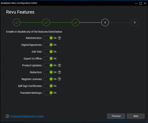

Activation et désactivation des fonctionnalités de Revu avec BB_FEATURES
Chaque fonctionnalité Revu a une valeur numérique attribuée, comme indiqué dans le tableau ci-dessous. Pour désactiver une fonctionnalité, soustrayez sa valeur numérique de la valeur par défaut de la propriété BB_FEATURES (65535) indiquée dans le tableau des propriétés facultatives prises en charge ci-dessus et entrez la réponse comme nouvelle valeur pour la propriété BB_FEATURES .
Par exemple, pour désactiver la fonctionnalité de rédaction dans un déploiement Revu eXtreme, vous devez soustraire la valeur de cette fonctionnalité (2) de 65 535, puis saisir le solde (65 533) comme nouvelle valeur pour BB_FEATURES.
Fonctionnalités de Revu et leurs valeurs numériques :
Bouton Administrateur (Menu Revu) = 128 Bouton de mise à jour du produit (menu Aide) = 16
Toutes les fonctionnalités = 255 Rédaction en eXtreme (comprend le contenu coupé et le contenu effacé dans toutes les éditions) = 2
Signatures numériques = 4 Bouton d'inscription (Menu Revu) = 256
EditText = 1 Auto-signature des certificats = 8
Exporter vers Office = 64 TranslateMarkups = 32
Fonctionnalité de suivi de session = 512

Déploiement d'extensions personnalisées via la ligne de commande Revu.exe
Commutateurs de ligne de commande Revu.exe
Les commutateurs suivants vous permettent de déterminer comment le processus d’importation s’exécute et quelles ressources copier dans le dossier local par défaut de l’utilisateur %appdata% Revu en itinérance :
L’importation d’actifs ou de paramètres les copie comme décrit ci-dessus, tandis que leur « ajout » crée une référence (lien) vers un actif partagé situé sur un lecteur réseau ou un autre emplacement non par défaut.
  • /s – Vous remarquerez ce commutateur dans l’exemple ci-dessus, qui désactive toutes les invites à l’écran qui apparaissent normalement pendant le processus d’importation.
    Le/sle commutateur ne rend pas l'installation « silencieuse ».
  • /bpximport:[Fichier] – Importe et active un profil.
  • /bpxdir:[Chemin] – Vous permet de spécifier un chemin de dossier si vous souhaitez désigner un nouveau répertoire de profil. Il s'agit du chemin d'accès à un emplacement réseau partagé où les profils sont situés et partagés au sein d'une organisation.
    Pour empêcher les utilisateurs de modifier les profils de ce répertoire, définissez les autorisations du dossier sur « Lecture seule ».
  • /bpxactive:[Nom] – Désigne un profil spécifique comme « Actif » soit dans le dossier d'itinérance local %appdata% Revu de l'utilisateur, soit directement dans un profil partagé si vous avez utilisé /bpxdir : pour spécifier un répertoire de profil partagé dans un emplacement réseau. Assurez-vous que le profil que vous définissez comme actif se trouve dans le répertoire spécifié.
    Définir un profil comme actif supprime les boîtes de dialogue initiales « Sélectionner un Profil Revu » et « Connexion à Studio » qui apparaissent lors de la première ouverture d’une nouvelle installation de Revu.
  • /btxadd:[Fichier] – Ceci indique à une installation Revu d’utiliser un ensemble d’outils situé dans un emplacement non par défaut sans l’importer.
  • /btximport:[Fichier] – Importe un ensemble d’outils dans le répertoire de profil actuel.
  • /bhxadd:[Fichier] – Indique à Revu d’utiliser un ensemble de motifs de hachures situé dans un emplacement non par défaut sans l’importer.
  • /bhximport:[Fichier] – Importe un ensemble de motifs de hachures dans le répertoire de profil actuel.
  • /blxadd:[Fichier] – Indique à Revu d’utiliser un style de ligne situé dans un emplacement non par défaut sans l’importer.
  • /blximport:[Fichier] – Importe un ensemble de styles de ligne dans le répertoire de profil actuel.

Configuration du déploiement
Cette page propose des options permettant de configurer diverses propriétés MSI telles que :
  • Autorisation différée
  • Définir Revu comme visionneuse PDF par défaut
  • Mise à jour intégrée à l'application
  • Mise à jour de la langue
  • Taille de page par défaut
  • Parcours des options d'emploi
  • Config Net
Veuillez vous référer au tableau des propriétés MSI pour plus d'informations.
Toutes les fonctionnalités de cette page sont activées par défaut. Avant de prendre votre décision finale sur celle qui doit rester « Désactivée », veuillez contacter un chef de projet ou une personne de votre organisation qui possède une connaissance approfondie de tous les flux de travail des utilisateurs finaux et des fonctionnalités Revu requises pour les réaliser. Leurs conseils aideront à réduire les signalements des utilisateurs finaux sur les fonctionnalités manquantes dans leurs installations de Revu.
Plugins Bluebeam
Toutes les fonctionnalités de cette page sont activées par défaut. Cette page est l'endroit où vous pouvez activer nos plugins pour diverses applications tierces.
Internet Explorer, Microsoft Office, Microsoft Outlook et ProjectWise sont disponibles dans toutes les éditions de Revu (Standard, CAD ou eXtreme).
Tous les autres plugins répertoriés nécessitent Revu CAD ou eXtreme.

Créer des ressources personnalisées et des scripts de paramètres
Dans cette dernière fenêtre, vous pouvez désigner un nouveau répertoire de profils sur votre réseau, où les profils sont stockés et partagés à l’échelle d’une entreprise. Laisser cette option désactivée entraîne la copie de tous les actifs sur la machine de chaque utilisateur final.
Tous les actifs précédemment sélectionnés, avant cet écran, sont également copiés dans le dossier Déploiement.
L'option Importation silencieuse est activée par défaut, mais vous pouvez la désactiver si vous souhaitez que les utilisateurs finaux voient les invites qui peuvent apparaître pendant le déploiement.
Vérification de vos licences
Recherche de clé de licence
En sélectionnant l’option Vérifier les licences sur la Page d’accueil, vous accédez à la Page de recherche de clé de licence, où, une fois que vous avez saisi le Numéro de série, la clé de produit et l’adresse e-mail du contact principal, vous verrez toutes les informations associées à votre licence.
Cela comprend une liste de tous les noms de machines utilisant le logiciel et le nombre de sièges disponibles.
Vous pouvez également rechercher et gérer vos licences Revu dans Bluebeam Gateway.
