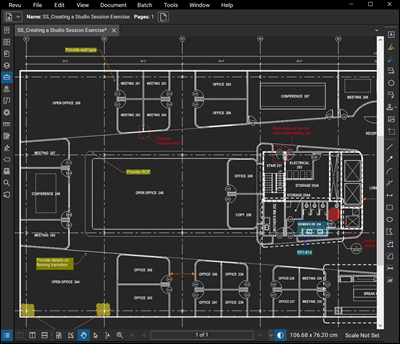

Espace de travail standard
Espace de travail en mode sombre
Lorsque vous activez le mode sombre, les événements suivants se produisent par défaut :
  • Le fond blanc de l'espace de travail devient noir.
  • Les lignes noires et le texte existants deviennent blancs.
  • La luminosité des couleurs de marquage change, mais la teinte et la saturation ne changent pas. De cette façon, l’intention originale de toutes les couleurs est capturée, mais elles sont visibles sur l’espace de travail sombre.
  • Les photos et le contenu non vectoriel ne sont pas inversés.
  • L'espace de travail imprime avec le fond blanc et les couleurs standard.
Les couleurs de ligne et de remplissage disponibles dans la barre d'outils Propriétés ne changent pas en mode sombre. Lorsque vous sélectionnez une couleur, gardez à l’esprit que l’inversion de luminosité modifiera la façon dont cette couleur apparaît dans l’espace de travail du mode sombre. Par exemple, pour créer du texte blanc, sélectionnez la couleur noire dans la barre d'outils Propriétés.
